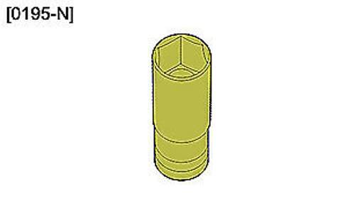

1. Werkzeug
Ausrüstung : Hochleistungsrostlöser "Kühleffekt" BARDHAL.
Werkzeug ET-Nummer Bezeichnung
Bild 1
[0195-N] lange Hülse für die Glühkerze

Die 6 Glühkerzen (14) (Eine nach der anderen) ; Mit dem Werkzeug [0195-N]
ACHTUNG : Bei einem Drehmoment von mehr als 1,7 daNm brechen die Glühkerzen (14), wenn sie festgefressen sind.
Vorgehensweise im Falle festgefressener Glühkerzen :
Hochleistungslösemittel "Kühleffekt" BARDHAL auftragen
Einem auf ein Drehmoment von maximal 1,5 daNm eingestellten Drehmomentschlüssel verwenden
Die vorherige Arbeit für jede der Glühkerzen (14) durchführen
HINWEIS : Beim Zerbrechen der Vorglühkerzen, das zugelassene Werkzeug benutzen : PICHLER 60416300 oder KLANN KL1383- 24 K.
