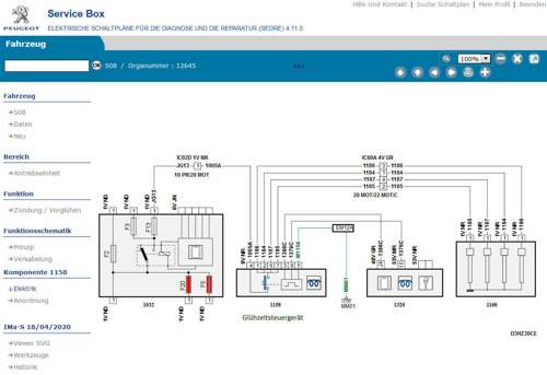

1. Fahrgestellnummer angeben, erleichtert einen Fahrzeugspezifische Infos aus der Servicebox zubekommen.
2. Wurde nach Reparatur der Fehler gelöscht.?
Alles rausgesucht nach Deiner Fahrgestell Nr.
Https://i.ebayimg.com/00/s/NzYyWDEyNjE=/
Https://i.ebayimg.com/00/s/OTU2WDEwNzY=/
Https://i.ebayimg.com/00/s/ODUxWDEyMzc=/
+3
Danke

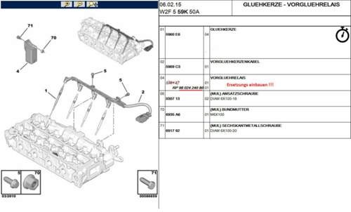

Moin @all
erstmal einen schönen Sonntag euch allen .
Dank Emma bin ich ein stk weiter gekommen
Mir ist aufgefallen das ,das Relai was jetzt drin ist nicht das sein soll was es soll .
Org nummer soll sein : 51 299 065
98 024 240 80
Hersteller Magna FoMoCo
bei mir ist drin : 51 299 049
96 666 717 80
gleicher Hersteller

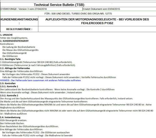

frage
Kann es sein das es das Falsche ist und dauert die Fehlermeldung raushaut ???
Andy
Siehe Bild 2, TSB Peugeot. Dort steht es doch sehr gut beschrieben. Wenn falsches Verbaut ist = Fehlermeldung.

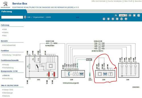

es ist im display ( copit ) kein vorglüh symbol zu sehen ,wenn man die zündung anmacht .
was mich noch interesiert ist
1320 was ist das und wo steckt der
Kabel 3 und 8 führen dort hin
neue Glühkerzen sind auch drin
danke für eure hilfe
-107-1
1320 ist das Motorsteuerteil.
