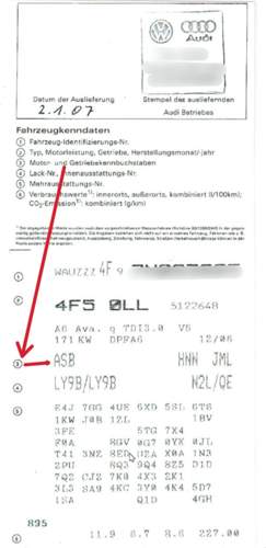

Mein erster 2007er 4F hatte auch den 233 PS 3.0 TDI und der hatte die MKB ASB, 0855/ABA sagt mir nichts. Was steht denn bei dir auf dem Service-Aufkleber - siehe Bildanhang.
Ashampoo-snap-donnerstag-28-november-2024-17h50m0s
ABA gibt es nicht.
ja, das sehe ich auch so, aber ich lasse mich auch gerne mit Fakten (Dokumente oder Bilder) vom Gegenteil überzeugen 🙂

Mit 0855/ABA sind bestimmt die Schlüsselnummern aus dem Fahrzeugschein/-brief gemeint, wobei es eigentlich 0588 sein sollte, was für Audi steht.
