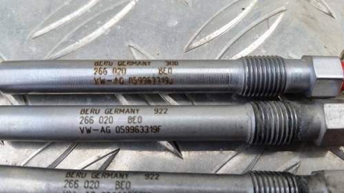

Die Glühstifte kommen von BERU ;) ...nicht von Audi
Hallo, hab die Glühkerzen jetzt gewechselt ging alles leicht, alles was ich hier so gelesen habe und alles was die leute hier so schreiben...... das ist kein großer akt, wenn man weißt was man tut... ;) halbe stunde mit alleruhe und alles ist erledigt....
hierbei noch 2 fotos von alten glühkerzen mit 171k laufleistung... mit endung F sind die alten und mir endung J sind die neuen. allerding sind die für 3.0 CDYA (Facelift) ob es auch für VFL passen, weiß ich leider nicht...
