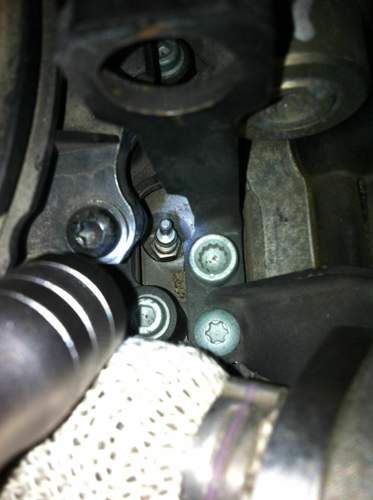

Hast du denn überhaupt schonmal geschaut welcher Farbring (Stecker ab und mit Taschenlampe drauf leuchten) verbaut ist?
Ich hatte das so verstanden, dass man die Kerze ganz ausbauen muss um das zu erkennen.
OK, hab jetzt den Stecker von einer Kerze abbekommen. Übrigens der Tipp mit dem Kabelbinder um den Stecker klappt super (https://www.youtube.com/watch?v=b33O8GeqqaA)!!
Wenn ich das richtig erkenne ist das n roter Dichtring, bitte Foto im Anhang schauen. Demnach ist es die Metallkerze von Beru oder nicht. Interessant, meiner ist von 04/2005, dann hat wohl jemand zuvor Hand angelegt.
Dann kann ich ja beruhigt sein 😁 oder sollte ich vorsichtshalber alle Stecker abziehen und prüfen?
Img-2971
Img-2972
weißer Dichtring = Bosch
schwarzer Ring = NGK
roter Ring = Beru
Wobei es auch schon Opfer bei Beru gab, aber das...ist eine andere Geschichte. 😉
