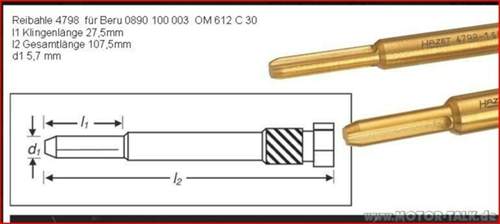

Thema bekannt, das Glühkerzensymbol erlischt und kommt dann wieder, um das nach einiger Zeit völlig, bis zum nächsten Starten zu verschwinden.
Das Fahrzeug stand längere Zeit, Batterie wurde nachgeladen und just nach diesem Vorgang/Zeit ist das Vorglühsymbol mein Feind.
Lässt sich da was resetten...., ein ungenutzter Motor kann sich doch nicht so einfach mit seiner Glühkerze entzweien!
320cdi isset, also gleich 6 Feinde...😠
Vorerst werde ich es so belassen und auf die Selbstheilungskräfte setzen..... oder ihr habt einen Tip 🙄

Aber weil das Anklicken und Nachlesen vielleicht auch zu aufwändig ist, spamme ich MT hier nochmal für die Konsumgesellschaft mit redundanten Beiträgen zu, indem ich mich selbst zitiere 😁:
- Zugeordnet habe ich sie mit der Methode "Multimeter": Jeweils den Kerzenstecker mit einer Flachzange ruckartig nach oben reißen und dann den Widerstand zwischen Masse und Kerzenende Messen. Bei drei Kerzen wurde in etwa das gleiche angezeigt, bei Kerze Nr. 2 war es viel mehr - die war's dann auch.
Und zum Thema Fehlerspeicher, damit gehts natürlich viel eleganter (kostet halt bei meinem Freundlichem um die 50,-🙁), da steht dann drin "Glühkerze Zylinder 2 defekt" (oder eben was anderes). Wie das bei einem V6 aussieht weiß ich als kleiner 4-Zylinder-Diesel natürlich nicht. Erwähnenswert fand ich noch die Aussage vom Freundlichen, dass ich eine Kerze für 130,- oder alle 4 für 250,- gewechselt bekäme. Auf die Frage, wer bei einem Abriss das Risiko (und die Kosten) trägt, hieß es: "natürlich Sie". Daraufhin habe ich dankend abgelehnt, mir einen Drehmomentschlüssel (43,- EUR) eine 10er Langnuss (5,-) und eine Boschkerze (15,-) gekauft, mich informiert und alles mit Umsicht und Ruhe selbst gemacht und war hinterher stolz wie Oskar, diese heikle Operation erfolgreich selbst durchgeführt zu haben. Erwähnesnwert ist natürlich auch, dass ich seit Jahren mit 2-T-Öl fahre und die alten Kerzen fast neu aussahen, also keine Probleme beim Rusziehen durch Verkokungen.
Viel Erfolg - selbst ist der Mann!

Hab mir selbst eine gebaut 😁
Gluehkerzen-reibahle

Was muss dafür beim Diesel V6 alles abgebaut werden, um diese zu sichten?
Statt 15 min ahnungslos in Deine Karre zu starren 😁, hättest Du mal lieber wie ich in 2 min "glühkerzen om642" in Tante G eingegeben und wärst sofort bei den Kollegas "nebenan" gelandet. Guggstdu mal da, bekommste sogar PDF-Anleitung aus dem WIS.
Ich hätte nach "Mercedes 6 Zylinder Diesel Glühkerze" gekokelt, hatte allerdings lediglich einen Putzlappen zur Hand und war dazu in diesen wundervollen Anblick verliebt, der sich mir unter der Abdeckung bot. 😛
Dazu suchte ich nach Kerzensteckern und nicht nach Ermeto-Verschraubungen, die sich ja in Hülle und Fülle anbieten.
... die PDF Anleitung ist allerdings sehr einladend 😎
