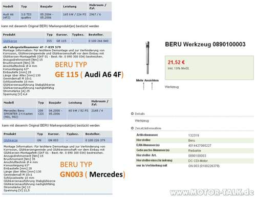

Habe nochmals gegoogelt.
Seltsam ist, dass für Audi speziell den 4F nicht dergleichen zu finden ist :-(
Die Seite von Hazet bzw. die Infomationen sind meiner Meinung nach mehr als veraltet.
Aber, wie es aussieht passt in der Tat das folgende Werkzeug von Beru 0890100003.
Ist zwar in den shops nur für DC gelistet aber die Abmasse der Glühkerzen für
DC (Typ GN003)
und
Audi 4F (Typ GE115)
(Siehe Anhang)
sind identisch. ich bestelle mir jetzt das Tool.
Gluehkerzenreibahle

Beru 0890100003 Werkzeug passt NICHT! :-(
Abmasse der Kerze GN003 (Daimler) sind identisch der Audi Kerze GE115
Durchmesser für Glühstift ist aber grösser.
