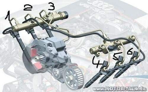

Ich hab bei meinem 2,7 tdi die Meldung "glühkerze Zylinder 1, Stromkreis offen". Welche glühkerze ist es, wenn man vor dem Motor steht? Und definitiv gleich alle 6 wechseln?
Zylinder 1 ist ganz vorne links wenn du vor dem Auto stehst.
http://www.motor-talk.de/.../-i203192305.html
Wenn es nur eine ist kann man auch einzeln tauschen.
Hier ein Bild dazu
Danke ich weiß jetzt endlich Bescheid 🙂
