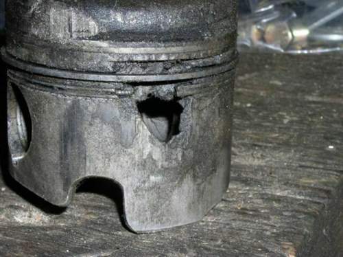

Mannomann wat schreibt ihr hier alles,wenn die Glühkerze vorne abgebrannt ist ,ist die Düse defekt ,ohne wenn und aber .
B 19
Das würde ich auch sagen...
Muß nicht sein
Ich hatte das auch mal und fahre mit dieser Düse heute noch. Ich vermute daß eine Verunreinigung im Sprit das Spritzbild so lange verändern kann bis sie durchgespült wird - ne Vermutung oder ein Erklärungsversuch.
Das kann natürlich sein,auf jeden Fall kommt so etwas von einem fehlerbehafteten Spritzbild, kann sogar so weit gehen dasste mit einmal nen Loch im Kolben hast.
B 19
Bei nem Diesel mit Wirbelkammern??? Wie das?
Status: krieg am Samstag die Düsen abgedrückt, werde berichten
Geht sieht dann so aus.
Die Zylinderlaufbahn ist dann auch nicht mehr glatt.
Kkolben-t3
Das schaut ja echt übeLaus. Leider kann ich die Deckfläche des Kolbens nicht so gut erkennen. Da müsste der Schaden Ja seinen Anfang genommen haben könntest du da nicht noch weitere Bilder einstellen ?
Leider nicht , ist schon 17 Jahre her.
