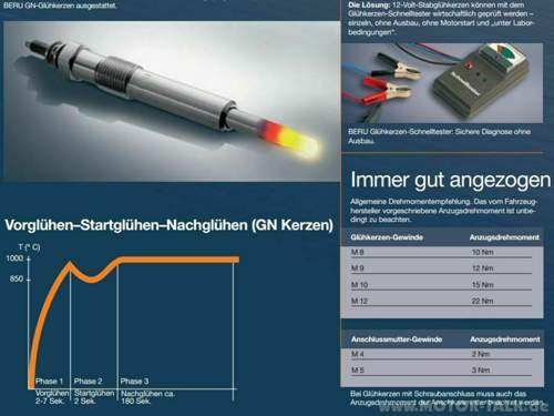

Soweit ich weiss, werden im Insignia welche von Beru/Borgwarner verbaut... das schreiben die dazu:
Beru
