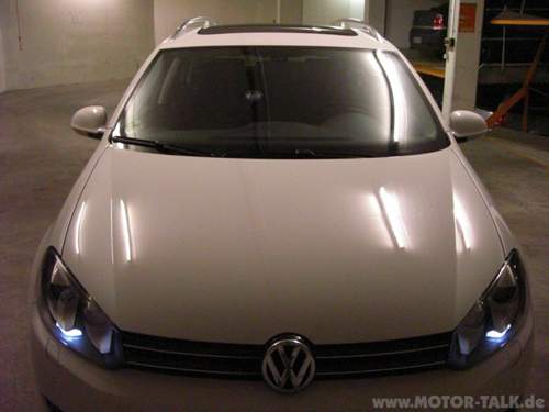

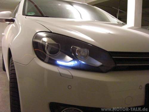

und was bedeutet das "t10"?? bei "T10 W5W STANDLICHT LED m Check-Control Xenon "

@ Rolly1702Vorsicht mit LEDs, gibt (fast) immer Fehlermeldungen😉
hoffe bei den nicht...

Hoffentlich nicht, aber es gab schon öfters Fehlermeldungen bei LEDs, bei denen es keine geben dürfte🙁

dann muss ich den mal anschreiben das er die dann zurück nimmt wenn eine kommt.
hast du welche drin?

Nein, war schon öfters am überlegen. Aber habe keine Lust mich dann über Fehlermeldungen zu ärgern.
PS. Wenn du sie bei dir eingebaut hast, bitte Info.
