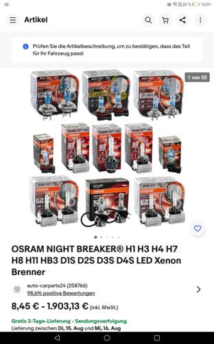

Hallo liebes Forum, bei meinem e39 (Facelift) ist die Glühbirne an einer Seite durchgebrannt, nun ist das Standlicht sowie das Abblendlicht auf dieser Seite nur ganz schwach. Nun würde ich gerne die Glühbirnen komplett wechseln, sodass ich nun weißes Licht habe, sprich LED. Ich habe bisher keine klaren Antworten gefunden, gibt es verschiedene Lampen jeweils für Tagfahrlicht, Abblendlicht und Fernlicht? Ich würde wie gesagt gerne alles wechseln und wissen was ich da genau bestellen müsste. Ich habe auch gehört das es schwierig ist die Glühbirnen einzubauen ohne Fassung, was genau brauche ich da?

Hallo Ivane39.
Wen du einen halogen Scheinwerfer hast dan brauchst du H7 Lampen wie für Abblendlicht auch für Fernlicht. Beim xenon Scheinwerfer braucht man H7 für Fernlicht und Abblendlicht D2S xenon Brenner. Für die Angel Ayes gibt's LED marker in verschiedenen wariationen. Und für original Standlicht kannst du von HELLA nehmen.

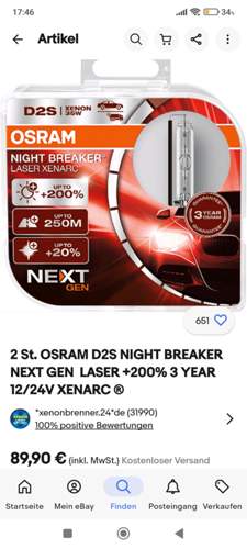

Danke für die Antwort, ich habe vorhin die beiden bestellt. Mein e39 hat von Werk aus xenon. Würde das nun so passen? Wenn ich es bisher richtig verstanden habe, wäre dann die günstigere das Standlicht und die teurere das Abblend- sowie Fernlicht?
Ja die günstigste ist für Standlicht und die teuere für Fernlicht aber nicht für Abblendlicht. Du hast Xenon ab Werk des Wegen 2 verschiedenen Lampen für Abblendlicht und Fernlicht. Für dein Abblendlicht brauchst du D2S Brenner, das ist Hochspannung Lampe.

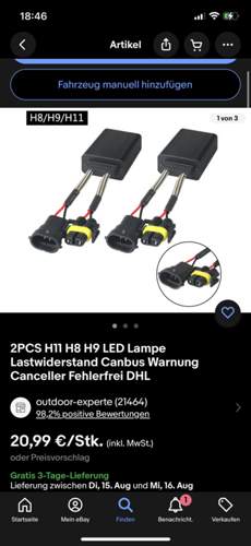

Die LED daß du gekauft hast passt nur für Fernlicht und dafür brauchst du einen Wiederstand. Sonst zeigt dein Tacho immer das die Lampe kaputt ist. Der Steuergerät schickt jedesmal ein Impuls um die Glühbirnen auf Funktion überprüfen und beim LED ohne Wiederstand zeigt als Glühbirne kaputt.

Alles klar, wo kann ich einen Widerstand für die LED bestellen? Und wäre es ein Problem wenn ich die LED für das Abblendlicht einfach so drinlasse und die Fehlermeldung ignoriere? Kannst du mir eine Glühbirne für das Abblendlicht empfehlen, oder kann ich eine irgendeine D2S nehmen?
Einfach Wiederstand für LED Lampen bei Google eingeben, es gibt viele verschiedene die du zwischen Lampe und Zuleitung anstecken kannst. Und für Xenon Abblendlicht ist die von Osram ist beste auf dem Markt.

Würde ein Widerstand wie dieser hier passen? Den bräuchte ich dann nur für das Fernlicht, richtig? Das Standlicht, sowie das Abblendlicht brauchen dann keinen Widerstand?
Doch überall wo du eine LED einbaust brauchst du passende Wiederstand. Für Abblendlicht nicht, weil Xenon Brenner, die kannst du nicht gegen LED tauschen.

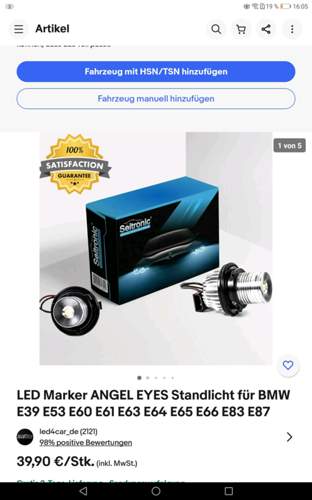

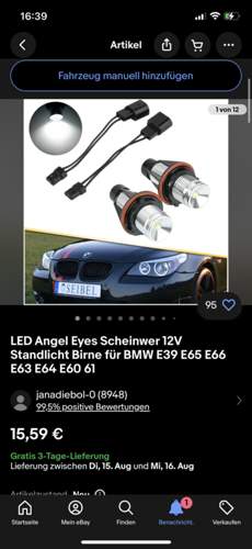

Für Standlichtringe brauchst du auch wenn LED ist.
Hallo.
Screenshot-2023-08-12-19-48-30-667-com-ebay-mobile
Und für Angel Ays must du aufpassen gibt welche die schon eingebaut sind. Lese was in Lampen Beschreibung steht.
