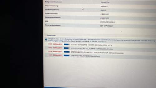

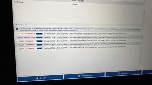

Hallo zusammen
Wer kann mir weiter helfen ?
Meine Motorkontrollleuchte ist an und der Motor hat einen unrunden Lauf im stand mit Drehzahlschwankung
Fehlercodelist
0228 Die Drosselklappe ist aufgrund von Vereisung blockiert.
0218 Die Adaption der Leerlaufstellung des Drosselklappenstellers wurde nicht durchgeführt.
0565 Der Anschluss des Pumpstroms der Lambdasonde 1 (Zylinderreihe 1) hat einen elektrischen Fehler oder Unterbrechung
0569 Der Anschluss des Pumpstroms der Lambdasonde 1 (Zylinderreihe 2) hat einen elektrischen Fehler oder Unterbrechung
0522 Die Ladungsbewegungsklappe (Zylinderreihe 1) hat Funktionsstörung.
1337 Die Kommunikation mit dem Starter oder Generator hat Funktionsstörung.

im Anhang ist der komplette Xentry Auszug

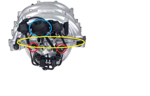

Wie es sich gehört möchte ich darüber berichten was der Fehler bzw defekt war.

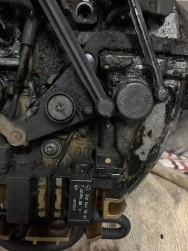

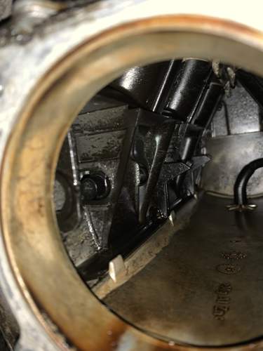

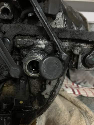

Es war das neue Saugrohrmodul.
Die mittlere Unterdruckdose blau war locker und hat sich verzogen das kein richtiger druck aufgebaut werden konnte.
Die Gelbe markieren bezieht sich auf die klappen Bewegung diese funktionierte auch nicht richtig blieb immer hängen.
An den roten stellen war sie so undicht das sie immer falsch Luft gezogen hat.
und die ganz linke Unterdruckdose ist fest und bewegt sich nicht einen Millimeter.
Also ein Nagel neues Pierburg Saugrohr Modul Von A..... das völlig defekt ist.
Ich hab jetzt wieder ein Pierburg drin was von der Qualität völlig anders ist also besser.
Alle Fehler weg und das Auto hat wieder volle Leistung.
Saugrohr-m272-beschreibung
