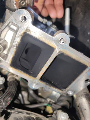

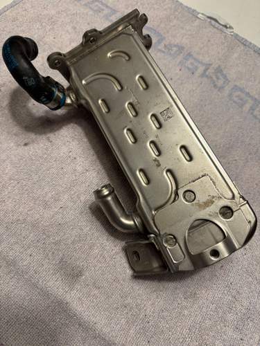

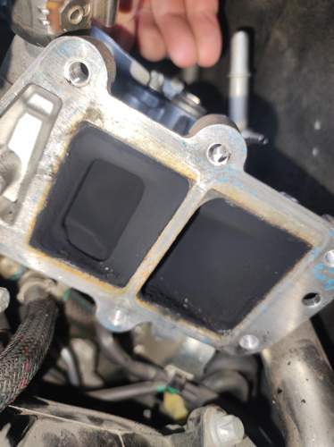

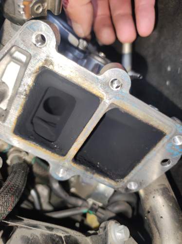

So, den Kühler habe ich draußen. Es ist zwar verrußt , aber irgendwie hätte ich mir das schlimmer vorgestellt. Wenn ich das Gestänge der Unterdruckdose bewege , geht die Klappe einwandfrei auf und zu.
Kann es wirklich das AGR sein und nicht doch etwas anderes ? DPF oder Differenzdrucksensor.
Was müsste ich jetzt noch schrauben , um das AGR entfernen zu können ?

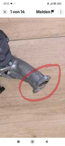

Hallo zusammen, AGR erneuert. Fehler immer noch da 🙈
Hast du Möglichkeit den auszulesen ? Am besten wäre mit Xentry . Welches AGR wurde verbaut ? Hersteller?
Borg Warner , also eigentlich kein Schrott
