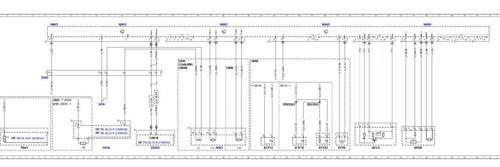

Hallo liebe Gemeinde,
bei meinem Fahrzeug geht an o.g. Tür elektrisch nichts mehr.
Fensterheber ohne Reaktion, weder von vorne an der Fahrertür noch an der Tür selbst
ZV verriegelt nicht, zuckt nicht mal
Einstiegsbeleuchtung, also die rote Leuchte unten bleibt dunkel wenn man die Tür öffnet
umfangreiche elektrische Kenntnisse und Messtechnik sind vorhanden, aber ohne den Stecker des Türkabels zu lösen und ohne einen Plan, welches Signal bzw. welche Spannung in welchen Kabel ist, trau ich mich nicht da ran.
Wie bekomme ich den Stecker raus und welches ist die Masseleitung,
ich tippe ja auf Kabelbruch oder vergammelte Steckverbindung
....und weil wir gerade bei der Elektrik sind, mein Beleuchtungsschalter ist nicht beleuchtet,
ist das normal ?, ich kann mich beim besten Willen nicht daran erinnern, ob er je hinterleuchtet wurde.
Sollte er normalerweise beleuchtet sein, wie wechselt man diese Beleuchtung ?

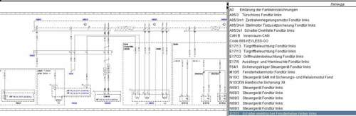

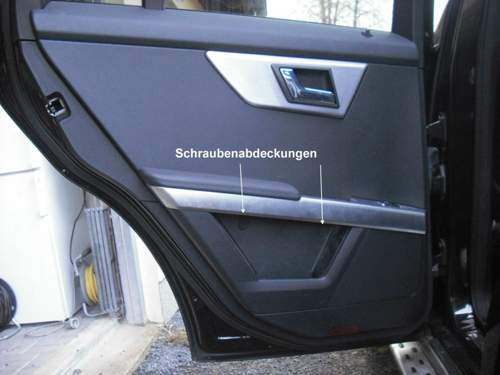

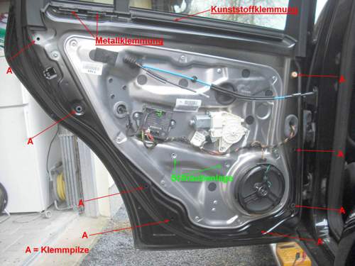

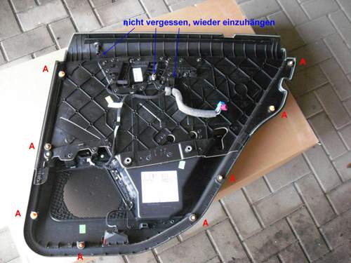

Bitte hier rein schauen)
GLK Tuer hinten links_2
Inhalt
Inhalt
Themenstarteram 27. Januar 2021 um 10:25

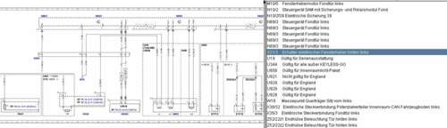

Hallo Alex, das ist schon mal eine große Hilfe,
leider ist das Bild sehr verschwommen, ich kann die kleinen Zahlen einfach nicht erkennen trotz manueller
Bildbearbeitung bei mir, bitte sei so nett und versuche, ein schärferes Bild zu erstellen,
vielen Dank
Ich versuch's noch mal)
V2
Wenn es nicht besser wird, könnte man später per email
Themenstarteram 27. Januar 2021 um 12:02
Das Angebot nehme ich gerne an, Danke für die Unterstützung

Ich kann irgendwie hier keine private Nachricht an dich schicken. Gib mir deine email Adresse durch, ich schicke dir die Bilder unkomprimiert.
Übrigens, nach der Fehlerbeschreibung würde ich auf "kein Kontakt vom CAN Bus zum SG" tippen.
Oder auf ein Problem mit der Stromversorgung.
