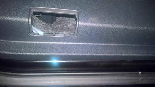

Hallo Gemeinde,
habe mir auch grade einen GLK 350 zugelegt Bj 7/2013 und musste mit bedauern feststellen das zwar die
Türverkleidungen die Leuchtenabdeckungen haben aber garkeine Fassungen etc. verbaut wurden...
wie geht denn sowas ??? zumal im Bordcomputer die Funktion mit der Innenbeleuchtung zugeschalten werden kann
Ist es nicht doch möglich die Beleuchtung nachzurüsten.
Hat jemand ne IDEE
mfg
bradlershof

Danke für die Info,
ich meine die unten mittig in der Türverkleidung verbauten Lampenkappen
sind in meiner A-Klasse und allen anderen vorher von mir gefahrenen MB beleuchtet gewesen
beim öffnen der Türen. Beim meinem GlK ist dahinter... nix gähnende Leere
Daher die Frage geht es einfach auf- oder nachzurüsten?
schönes WE
bradlershof

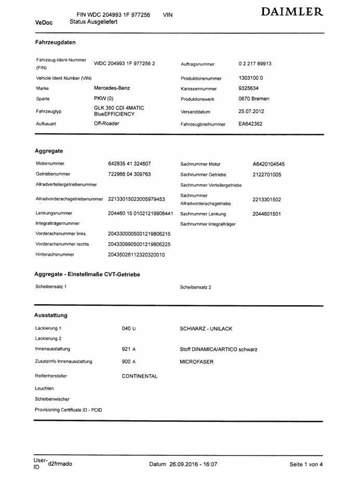

Was sagt denn der "Verkäufer" dazu? Hast Du eine Sonderausstattungsliste des GLK?
Hallo hpad,
der Verkäufer weiss nichts... komm nicht mehr ran
und die Ausstattungsliste ist im Anhang
die Lampen fehlen aber siehe Foto mit und ohne Kappe
gruß
bradlershof
