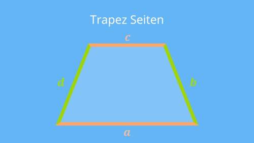

Wenn Du die Seiten d und b senkrecht stellst, so dass sich rechte Winkel ergeben, vergrößert sich automatisch auch der Abstand zwischen c und a.
Vollkommen logisch.
Warum einige User diesen Zusammenhang nicht erkennen, kann ich nicht nachvollziehen.
Ja, einfach gedacht ist es so. Du vergisst aber, dass der innere Radius starr ist und auch der äußere Radius. Stellst du b und d auf, so bilden diese Seiten, sprich die Seitenwände, einen Bauch.
Schneidest du ein Stück aus dem Reifen raus und betrachtest nur dieses, so wie in dem 2D-Schnitt, dann hast du recht, aber damit darf man nicht fahren .

@Gummihoeker
Das stimmt aber nur, wenn b und d nicht ausbeulen.
Nach meiner Ansicht beschreibt die ETRTO kombinierbare Breiten und Querschnitte von Reifen mit Felgenbreiten genau in dem Maß der Elastizitäten der Seitenwand (von bauchig bis "Stretch"😉.
Das stimmt, meine Ausführung basiert tatsächlich darauf, dass die Seiten (Wände) b & d sich nicht verformen.

Natürlich lässt sich der Umfang der Lauffläche nicht beliebig strecken oder stauchen... und natürlich sind die Seitenwände elastisch und bauchen mal mehr mal weniger. Aber auch der Radius bzw. Umfang der Lauffläche ist nicht völlig starr und kann sich innerhalb gewisser Grenzen anpassen, wenn sich die radialen Kräfte die durch die Seitenwände des Reifens and der Lauffläche ziehen durch unterschiedliche Felgenmaulweiten ändern.
Wenn die Seitenwände bauchiger oder weniger bauchig sind ändert sich auch die Kraft, die in radiaker Richtung auf die Lauffläche wirkt. Der effektive Abrollradius des Reifens wird sich nicht dramatisch ändern dadurch, aber er wird sich ändern (vermutlich im Sub-Millimeterbereich). Deswegen ist es ja auch erlaubt, den selben Reifen auf unterschiedlich breiten Felgen zu montieren (innerhalb gewisser Grenzen) - weil die Veränderungen im Radius eben in der Praxis nicht relevant sind. Das heißt aber nicht, dass es sie nicht gibt .
Und dann mache ich Luft drauf und auch die bauchige Seitenwand zieht an der Lauffläche und der böse Luftdruck drückt die Lauffläche nach außen. Das kann meiner Ansicht nach nur so marginal und nur am äußeren Rand der Lauffläche sein, dass mir das "Problem" eher theoretischer Natur zu sein scheint.
