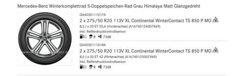

Hab jetzt auch ein erstes Angebot bekommen von Mercedes für die Winterreifen meines 350de. Ein zweites mit hübscheren Felgen soll noch folgen. Bin mal auf den Preis gespannt. Die hier gezeigten kosten ~2,5k Brutto.

Auf unserem aktuellen GLE350d mit AMG Exterieur Paket, 21 Zoll Vielspeichen Rad und Standardfahrwerk darf ich im Winter 275/50 R20 vorne und hinten fahren - Preis ca. 2400€ mit orig. MB Felgen
5-Doppelspeichen-Rad Himalaya Matt Glanzgedreht.

Dieses waren die einzigen Felgen die mir angeboten wurden.
275/50 R20
