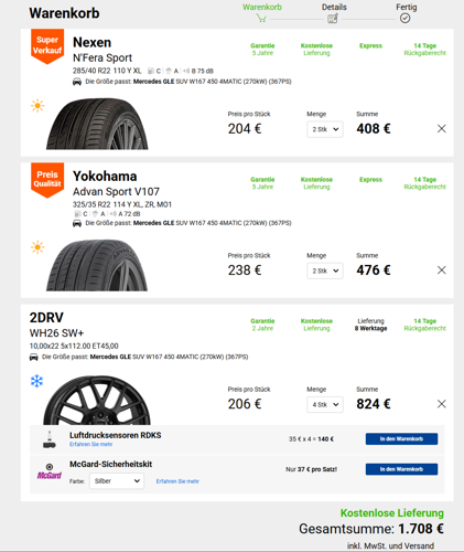

@Adamio schrieb am 28. März 2025 um 16:34:11 Uhr:
Suche auf oponeo.de. Dort kaufe ich seit Jahren. Mit MO oder MO1 für AMG usw. Das ist polnische sehr solide Firma die seit Jahren existiert.

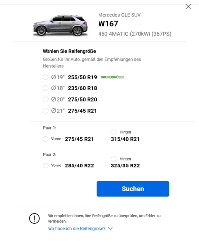

Ich bin auf der Seite, aber 22 Zoll wird nicht empfohlen.
Test
Was ist mit ganz unten (Paar 2)? Nach mir ist oben die Standardbereifung, unten ist Mischbereifung (kenne die Seite nicht). Aber 22 Zoll gibt es nur im Zusammenhang mit Mischbereifung.
@BluDiesel schrieb am 28. März 2025 um 17:38:05 Uhr:
ich habe jetzt bisschen getestet und verstehe das nicht. Laut der Seite passt alles. Aber die Felge hat genauso wie meine CS Felgen, 10,0 x 22 Einpresstiefe 45.
22 Felgen mit 22x285 + 2x325
