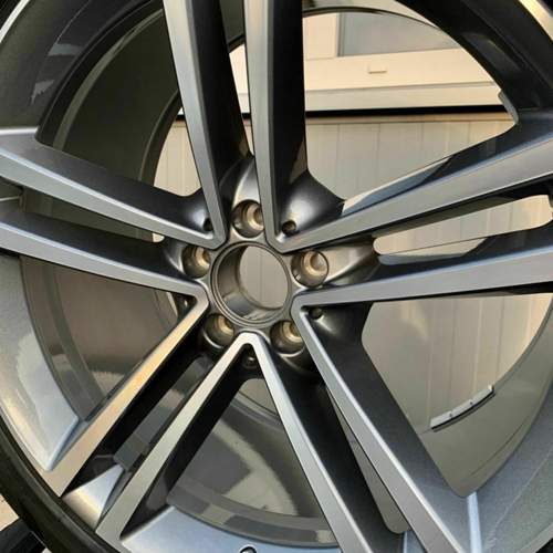

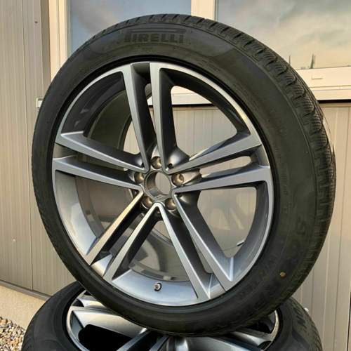

Biete:
4 STK Original MERCEDES-BENZ Winterkompletträder passend für:
Mercedes-Benz GLE V167 2019-heute
Farbe: himalaya grey Bicolor
Dimensionen 21?
VA: 10 x 21 ET 54 Teilenummer: A1674010300
HA: 11 x 21 ET 49 Teilenummer: A1674011100
auf
Pirelli Scorpion Winterreifen
275/45 R21 107V DOT 2016
315/40 R21 111V DOT 2017
Profil 7-8mm Fast Neu
Nabendeckel sind nicht im Lieferumfang enthalten
Die Räder befinden sich in der Schweiz - bei Interesse meldet euch per PN.
