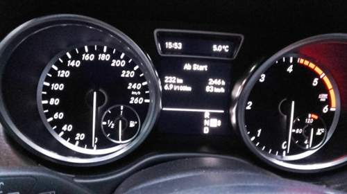

ich hab mir den ML 350d blutec Euro 6 im Dezember gebraucht gekauft.(Laufleistung 47Tkm mit Junge Sterne Garantie 2 Jahre) gleicher Motor wie Du.
Auf der Heimfahrt von Mercedeshändler reine Autobahn bin ich extrem vorsichtig bei Regen mit ca 100-110 gefahren. Verbrauch lag knapp unter 7 Liter siehe Bild. ich war begeistert.

Heimfahrt-ml350
