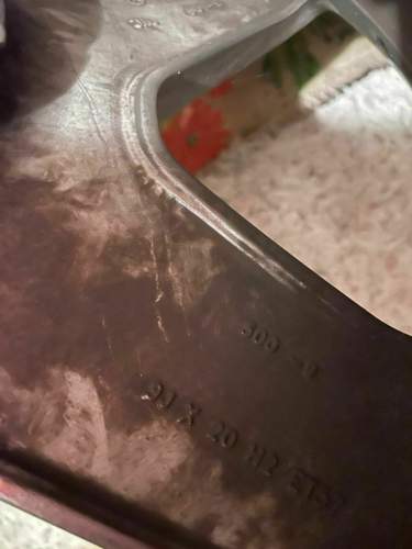

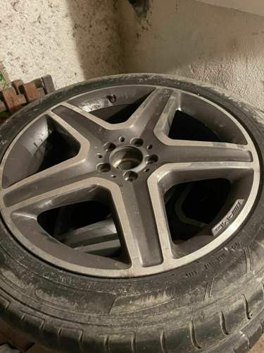

kann mir jemand sagen ob ich die original Alufelgen vom W166 auf meinem neuem W167 fahren kann.
Die größe ist 9x20 ET 57
Infos zu meinem jetzigem Fahrzeug ist GLE 400 4Matic
Mein Vater hat seinen GLE 250 verkauft und hat nämlich ein Satz Sommer über. Wenn sie passen würde ich diesen Satz nehmen.

passt nicht

Könntest du erläutern wieso sie nich passen?
Damit ich auch bescheid weis.
Es wurde der Durchmesser verändert auf denen die Löcher deiner Radschrauben liegt.
Ich meine der Lochkreis würde sogar passen, aber die Felgen sind für die jeweiligen Fahrzeuge freigegeben und die Felgen vom W166 sind nicht für den V167 freigegeben.
https://www.mercedes-benz.de/.../...1356.attachment.GLE_BR_167_AMG.pdf
Bitte auch beachten das Vorderachse und Hinterachse unterschiedliche Einpresstiefen haben.
Ja kannst ohne Probleme machen. LK 5x112 und Nabendurchmesser 66,6 sind gleich. Die paar Millimeter ET sind irrelevant, zudem die "alten Felgen" etwas weiter raus kommen und auch schön für die Optik sind. Wenn du dann noch die Reifendimension die im Fahrzeugschein fährst ist alles perfekt. Da es originale Felgen sind wirst du nie irgendwelche Probleme haben.
@pahu921 schrieb am 4. August 2024 um 18:57:19 Uhr:
Ich meine, hinten habe ich ET 43 und vorne 55. Vorne wird es nicht auffallen, aber hinten wäre die Spur damit 28 mm schmaler. Das wird bescheiden aussehen und nach Distanzscheiben schreien 😉
