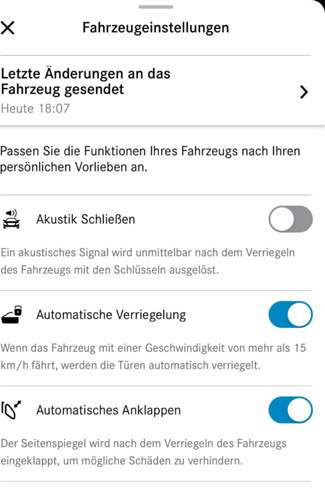

Mein GLC Baujahr 1. Halbjahr 2020 auch vorhanden und einstellbar, bzw. abstellbar
In der App
.jpg
@hetzendorfer schrieb am 29. November 2021 um 13:13:51 Uhr:
In der App
Nochmals Danke, aber genau dieser Button fehlt bei mir,
sowohl in der App als auch im Display,
die beiden anderen sind da und funktionieren auch.
Ist es möglich, dass die Werkstatt ihn vor der Übergabe gelöscht hat ?
Denn schon bei der Übernahme wurde mir gesagt, dass diese akustische Schließrückmeldung in Deutschland verboten ist.
Siehe auch der Hinweis von MB in meinem Link:
Die gewählte Einstellung der akustischen Schließrückmeldung muss den einschlägigen nationalen Straßenverkehrsvorschriften entsprechen. In manchen Ländern, unter anderem in Deutschland, ist die Verwendung der akustischen Schließrückmeldung straßenverkehrsrechtlich unzulässig (in Deutschland gemäß §16 Abs. 1 und §30 Abs. 1 StVO). Die Einhaltung ist durch den Fahrzeugführer sicherzustellen. In den Ländern, in denen die Nutzung dieser Funktion unzulässig ist, ist diese Funktion in Ihrem Fahrzeug nicht aktiviert und darf auch nicht aktiviert werden.
Hier das Bild aus Mercedes Me, der Schalter kann auch aktiviert werden.

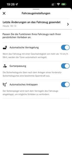

Und hier das Bild von mir, da gibt es diese Funktion nicht - was ich sehr gut finde.
Anscheinend doch in D nicht vorhanden
Dafür habe ich die Gurtanpassung nicht
