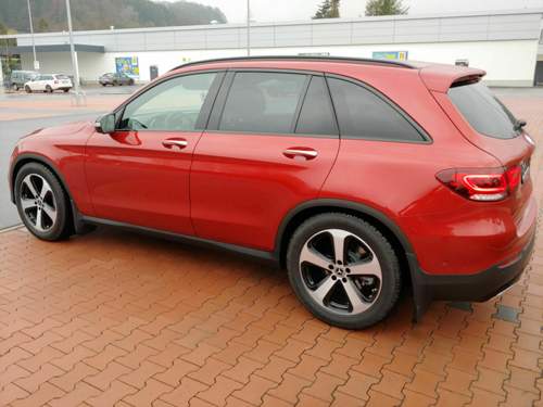

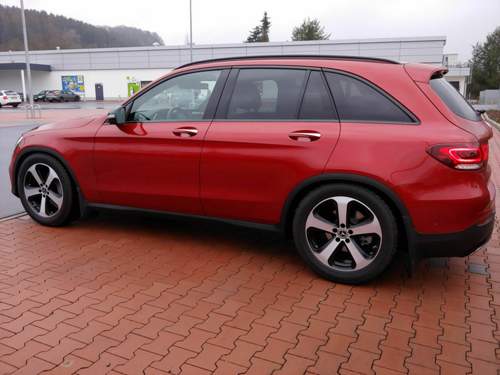

Bisher kann ich folgendes zum Fahrverhalten sagen:
Ich habe vorne -35mm und hinten -45mm im "Comfort-Modus" eingestellt.
Das hört sich nach sehr wenig an, erreicht aber einen Effekt, den ich so nicht erwartet habe... Der GLC ist viel fahralgiler, lenkt direkter ein und federt strammer ab. Kanaldeckel werden spürbar, Querfugen merkt man deutlicher. Kurz: der Wagen ist in etwa so wie das KW-Komfortfahrwerk meiner alten E-Klasse. Das kann man im Alltag fahren, aber es ist eine deutlicher Umgewöhnung. Ich habe übrigens derzeit 19" Winterräder montiert (235/55/19).

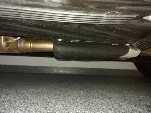

Zuhause in der Garage habe ich mich unter den Wagen gelegt um den tiefsten Punkt am Fahrzeug zu bestimmen. Es ist eine Abdeckung nach dem Kat; sie liegt am tiefsten. Zum Boden habe ich so noch 12cm Bewegungsfreiheit - also lichtes Maß. Ich pack ein Bild mit hinzu. Ohne Tieferlegung hatte ich mal gut 18cm Bodenfreiheit gemessen. Es fehlen somit gut 6cm, obgleich die Tieferlegung gar nicht so groß eingestellt ist.... Könnte aber an der Nivellierung der Räder einer Achse liegen, denn das kann man über die App ebenfalls einstellen. Hat KH-Tuning auch gemacht. Das bringt den GLC in exakte waagerechte, wenn man vor oder hinter den Fahrzeug steht.
Wie tief man den GLC einstellt muss jeder selber wissen. Generell gilt aber wohl: je tiefer, desto härter wird es. Da kann das Air Body Control auch keine Wunder bewirken und der Komfort leidet etwas.
Anbei einige Bilder direkt nach den Montage heute.
Zu den Kosten.
Das Modul ist für gut 1.000,-€ zu bestellen. Der Einbau war bei mir mit 200,-€ taxiert worden, aber es ging wesentlich fixer als gedacht, was am MOPF-Modell liegt, sagte mir Herr Nied von KH-Tuning. In Summe habe ich nun 998,99€ bezahlt und bin damit sehr zufrieden. Sollte jemand in NRW wohnen und sich dazu entscheiden das Modul ebenfalls zu kaufen, kann ich diesen Tuner wirklich sehr empfehlen. Er würde es mir auch zurückrüsten, wenn der Wagen verkauft würde. TOP-Mitarbeiter und sehr freundlich allesamt. Hier kann man auch Soundbooster von CETE einbauen lassen, wenn jemand Interesse hat...
Dieser kurze Bericht ist natürlich frei von irgendwelchen Wertungen über die Tieferlegung eines SUV!
Für mich persönlich ist es eine rein optische Angelegenheit und nicht mehr. Aus dem GLC wird nie und nimmer ein Sportwagen und das wissen wir wohl alle in diesem Forum. Man kann ihn allerdings seiner "Hochbeinigkeit" etwas berauben und ein harmonischeres Verhältnis zum Freigang in den Radhäusern herbei führen.
Wer darauf keinen Wert legt und auch über sehr schlechte Wege fahren muss, lässt ihn bei seiner Höhe und genießt ihn so wie er gebaut wurde.
Euch allen gute Fahrt und schönes Wochenende,
mfG CLS-GLC
Die Bilder:
wo der GLC hell fotografiert wurde, ist die Tieferlegung vorne-30mm und hinten -40mm.
wo der GLc dunkler wirkt ist die Tieferlegung vorne - 45mm und hinten - 55mm.
die Nahaufnahme der Vorderachse macht die jetzt eingestellte Tieferlegung von -35mm sichtbar. Hier ist zwischen Lauffläche des Reifen und dem Radhaus-Ausschnitt noch gut 1,5cm Platz
Lichtes-mass-12cm-zum-boden
Tieferlegung vorn-30mm hinten-40mm
Tieferlegung-vorn45-hinten55

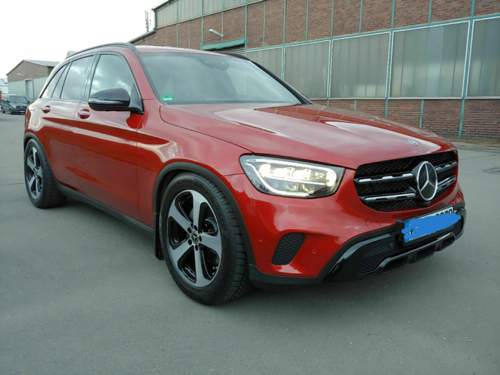

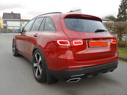

@Hogger2u
Hier mal zwei Bilder mit der tiefsten, noch so gerade fahrbahren, Einstellung. Das sieht für einen GLC schon recht gut aus, wie ich finde 😉
"Fahrbar" bezieht sich nur auf die Freigänigkeit im Radhaus. Die Federung ist so gleich null!
MfG CLS-GLC
