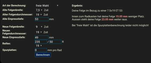

Die sind doch schick. Aber 9 x 19 ET49 mit 235 Reifen ?
Scheint seltsam zu sein.
Die originalen MB Felgen haben 7,5 x 19 ET53

Aber ->9 <- x 19 und 235 Reifen passt nicht meiner Meinung nach.
Was sagt das Gutachten? 9 ist ja massiv breit...
Ich frage gleich mal beim Händler nach.......

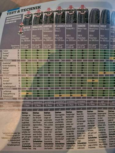

Winterreifentest
Die Dimensionen passen nicht ganz geben aber einen ganz guten Anhaltspunkt
