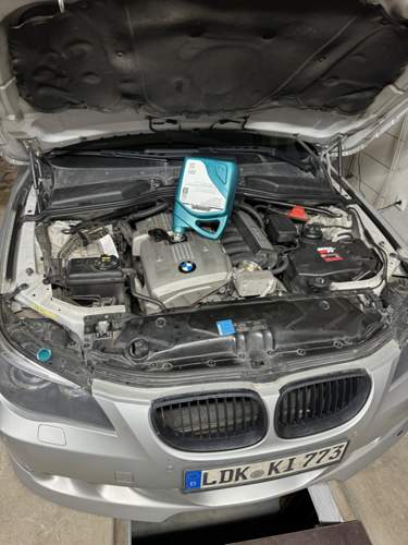

Ich hab solche krassen Probleme mit springender Anzeige nicht.
Hab aber beim letzten Ölwechsel vor einer Woche versehentlich 7L reingeschüttet.
Hatte 5L drin dann die Liter pulle rein, dann die zweite und voll verpeilt nur den halben Liter einzufüllen.
Dann dachte ich Mist, sind 7 L drin.
Hatte das Öl über ne halbe Stunde ablaufen lassen.
Das Ölfiltergehäuse auch leer gemacht und zum Glück nicht überfüllt.
Anzeige steht auf maximum.
Mir wäre ein Ölpeilstab aber auch lieber.

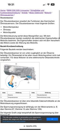

@Zafira123 schrieb am 21. Februar 2024 um 19:34:44 Uhr:
@KapitaenLueck schrieb am 21. Februar 2024 um 14:14:11 Uhr:
Es gibt keinen Sensor fürs Öl, nur für den Ölstand.
Der Servicepunkt wird aus Parametern errechnet.
Riech und fühl mal das Öl.
Aber warum willst du abwarten?
Hier steht alles was man wissen muss.
Hab extra nachgeschaut.
Der Ölniveausensor misst auch den Zustand des Öls und sendet es an das Motorsteuergerät.
