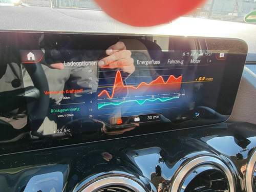

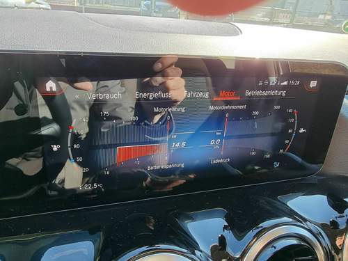

Wie stelle ich bzw wo stelle ich denn "innerstädtisch immer Elektrisch" aus.
Ich habe bei mir keine Funktion gefunden die so heißt
Multimediasystem EQ aufrufen und scrollen bis:
Streckenbasierte Betriebsstrategie aktivieren oder deaktivieren
Innerorts elektrisch auswählen.
Die Funktion wird je nach vorherigem Zustand aktiviert oder deaktiviert
Ok ich habe mal Fotos gemacht. Innerorts Elektrisch habe ich gefunden.
Aber Streckenbasierte Betriebsstrategie gibt es nicht
siehe Fotos
Auszug aus der Betriebsanleitung:
Funktion der streckenbasierten Betriebsstrategie
Die nachfolgende Funktion ist länderabhängig und nur in Verbindung mit einem integrierten Navigationssystem verfügbar.
Die streckenbasierte Betriebsstrategie ist nur in den Fahrprogrammen C und E aktiv. Wenn Sie die Funktion aktivieren, werden bei aktiver Zielführung Daten zum voraussichtlichen Streckenverlauf ausgewertet. Sie können die Funktion im Multimediasystem aktivieren oder deaktivieren mehr. -innerorts elektrisch - bei dir Bild 3 nicht aktiviert. Einmal anklicken
@Floppy22
Innerorts elektrisch hast du ja inzwischen gefunden.
Die streckenbasierte Betriebsstrategie gibt es nur bei den Hybriden, ist eine Funktion des MBUX Navigationssystems und muss nicht extra aktiviert werden. Sie ist bei jeder laufenden Zielführung automatisch aktiv. Nur innerorts elektrisch kann man zusätzlich ein- oder ausschalten.
Heute bin ich z.B. ungeplant eine Strecke von 98 km gefahren (2x49 km mit 2 Stunden Unterbrechung). Bei Abfahrt war die elektrische Restreichweite schon auf 20 km runter und wir hatten 7° C Außentemperatur.
Im Navi habe ich das Ziel als Zwischenziel eingegeben und meine Heimatadresse als Ziel. So plant die Betriebsstrategie die gesamte Fahrt voraus. Fahrmodus C und auf der Autobahn Tempo 210.
Wieder zuhause angekommen war ich laut Bordcomputer 33 km rein elektrisch gefahren, hatte noch 6 km elektrische Restreichweite, bin im Schnitt 74 km/h schnell gewesen und habe 5,8 l/100 km plus 8,5 kW/100 km verbraucht.
Damit bin ich absolut zufrieden.
