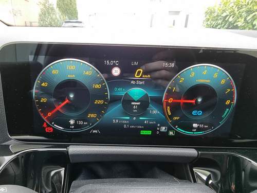

So mal ein kurzes Update zum Verbrauch:
Ich war mittlerweile nochmals bei Mercedes und habe ein neues Update für den Motor und Infotainmentsystem bekommen. Bzw wurde die Software komplett neu Aufgespielt.
Seitdem ist der Verbrauch ordentlich gesunken. Zudem ist der Modus Batterylevel der Modus, der für mich am besten ist.
Gesamte Strecke im Modus Batterylevel....
Heute bin ich insgesamt 82KM gefahren.
Davon waren 61KM Normal und 21KM Elektrisch.
Ich bin mit 55KM Elektroreichweite losgefahren und mit 55KM wiedergekommen und das bei einem Verbrauch von 5,9 Liter.
Für einen Benziner sind das absolut gute Werte.
Ich hatte auf meiner Fahrt eine lange Baustelle mit Stau ca 2KM, ca 20km innerorts und den Rest der Strecke abwechselnd 70er und 100er Zonen.
