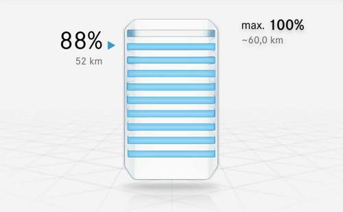

15.05.2021, 26 Grad Außentemperatur
Hatte im Winter mehr Reichweite 🙂
@tomKr schrieb am 15. Mai 2022 um 14:32:08 Uhr:
Hallo tomKr
ich hänge mich schon länger nicht mehr an diesem Wert auf.
Die Reichweite bei 100% errechnet sich doch aus Verbrauch der letzten Fahrten. D.h. wenn ungünstige Bedingungen oder mal flotter unterwegs entsprechend weniger oder im Umkehrfall mehr Reichweite.
Eigentlich müsste man sich dahingehend ehrlich machen und den Vergleich ziehen wie denn der Spritverbrauch bei gleichen Bedingungen und Fahrstil gewesen wäre.
Am Sonntag Mutter besucht, Großteil der Fahrt über insgesamt 45 km über Land - alles elektrisch. Restreichweite Zuhause 16 km bzw. 29% Ladung . Durchschnittliche Verbrauch 16,6kWh. Navi und Distronic aktiviert. Verbrauch über die letzten 1000 km durchschnittlich 21,8 kWh und 0,4 ltr Benzin (meist Kurzstrecke Stadtverkehr). Wenn ich häufig sehr flott Beschleunige hilft mir eine angezeigte Reichweite von 60 km auch nicht weiter weil's in der Praxis dann halt nur für 30 km langt.
Hatte auch schon Reichweite 35 km angezeigt und bin deutlich weiter gekommen.

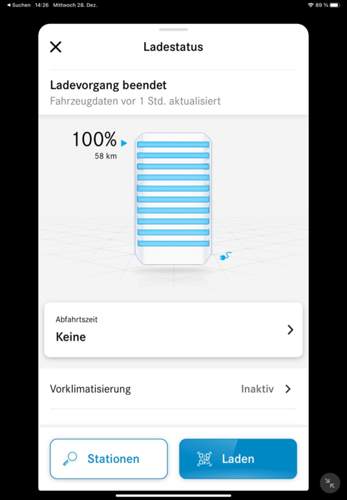

es wird leider mit verbrenner gefahren , da der accu immer sehr wenig km freigibt,im moment gibt er mir nur 24km nach vollladung. das war mein letzter hybrit.
@bemb01 schrieb am 28. Dezember 2022 um 09:44:14 Uhr:
Jetzt bei den milden Temperaturen hat sich bei mir die Reichweitenanzeige wieder etwas erhöht, liegt so zwischen 30 und 35 km. Ich fahre fast ausschließlich Kurzstrecke

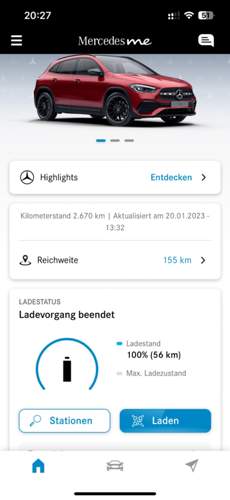

Meine Erfahrung ist, dass bei abgeschalteter Lüftung / Heizung selbst bei Temperaturen bis -5°C die Reichweite bei 53 - 55 km liegt, sobald ich die Klima / Heizung einschalte bleiben auch "nur" noch 35 - 45 km übrig.
Von Daher Sitzheitzung und Klima nur wenn Scheiben beschlagen, das macht schnell einige kWh/100 km aus. Wenn ich etwas weiter fahre, dann starte ich in BL bis der Innenraum warm ist und schalte dann Klima ab und auf EL.
Insgesamt sehr zufrieden, hätte nie erwartet, dass bei 3-5°C noch 60 km drin sind.
@GLA250e schrieb am 20. Januar 2023 um 12:59:41 Uhr:
