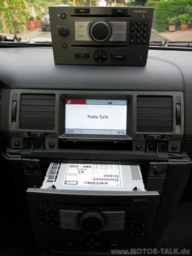

Ich bekomme in den nächsten Tagen ein GID mit Rahmen.Nun sind dort die Ecken abgerundet.Bei meinem TID befindet sich der Rahmen aber mit nicht abgerundeten Ecken.
Meine Frage: Kann ich das Gid in meinen alten Rahmen einsetzen.

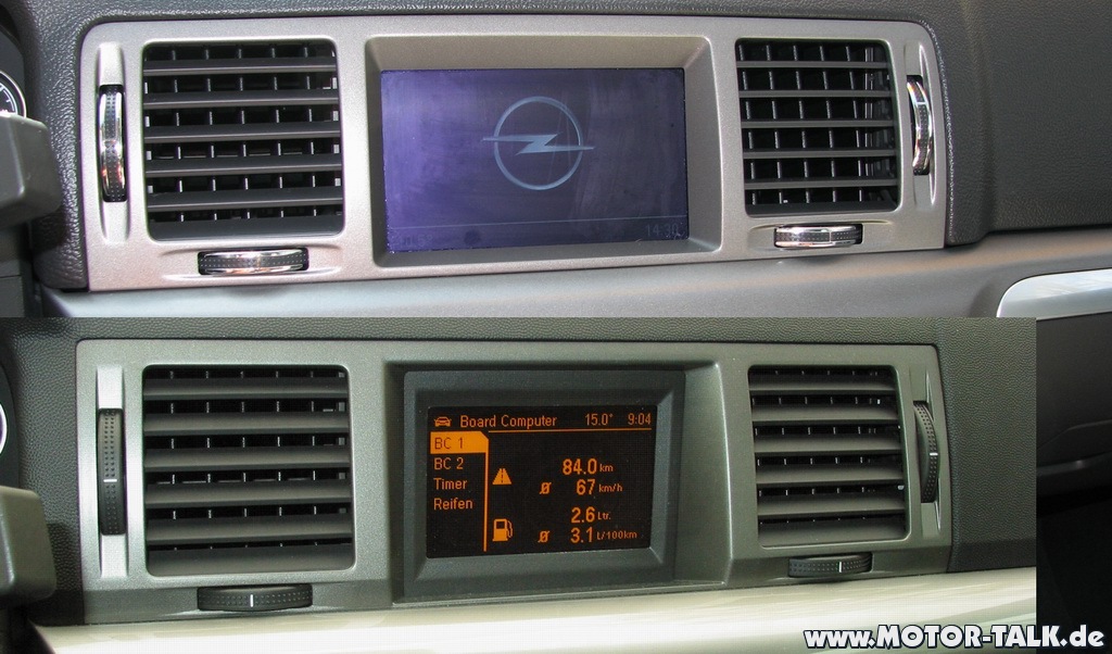

Meinst Du vielleicht einen Rahmen mit abgerundeten Ecken, wie er seit dem Facelift verbaut wird?
Grundsätzlich passt so ein Rahmen schon in ein VFL, wie zahlreiche Videos bei Youtube beweisen. Nur gut sieht das nicht aus.
CCRT-2008 a CD50 (despues)
inbouw van een 2005 navi in een 2003 vectra-C
Die Unterschiede VFL/FL sind auch hier zu sehen. Bitte nicht daran stören, daß oben ein CID gezeigt ist. Das ist zwar wegen des 16:9-Formats ein anderes Teil, die Aussenkontur aber ist gleich.

Doch, kann man. Der Rahmen ist der Gleiche, das sichtbare Bild wird allein vom Display bestimmt.
Zu den runden "Ecken" hat ja stbufraba schon geschrieben.

Habe jetzt mal den Rahmen  mit dem TID angeschaut.
Das Tid ist ein einzelnes Teil was am Rahmen von Hinter verschraubt ist.
Also ist das kein Problem ein GID in den Rahmen rein zuschrauben.

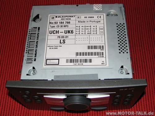

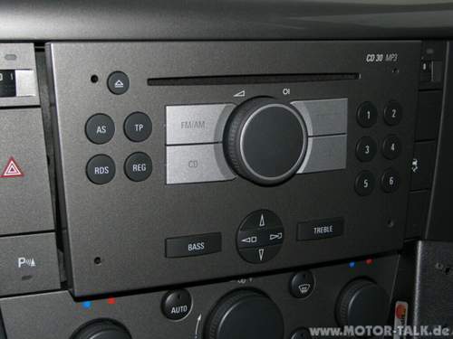

Dann muss ich noch ein CD30  MP3 Radio besorgen.
Was brauche ich noch,den Hebel rechts und dann jemand der mir im Bereich München  behilflich sein möchte das um zubauen.
lg Bernd
Wenn Du mein altes willst (natürlich voll funktionsfähig und entheiratet), PN mit Preisvorschlag genügt. Verschenkt wird es aber nicht. 😛

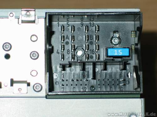

Was für ein Bj, ist dein Vectra? Das CD30 MP3 könnte ein PRoblem werden, da die einen Quad-Lock Stecker haben der Vectra je nach Bj, aber auch ISO-Stecker hatte, das passt dann nicht ganz.
customkingz
Du hast es richtig erfasst,das Gerät kann ich bei meinem Bj.3/2002 nicht einbauen.
Somit ist mein Wunsch endlich ein passendes GID für mein cdr2005 Radio zufinden ergebnislos.
