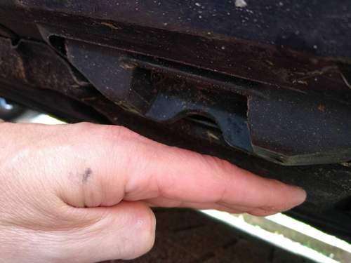

Hallo ,habe mir einen Rangierwagenheber gekauft um die Winterreifen zu tauschen und nun festgestellt das er in die Aufnahme zum hochbocken nicht passt. Leider liegt der W212 so tief das vorn auch kein Stück Holz mehr als Auflage zwischen passt.Mit dem Wagenheber allein der gerade so runter geht (135 mm Höhe ) zerdrückt man aber das Plasteteil der Wagenheberaufnahme. Gibts da Was ? Mfg.

Wenn das Auto auf einer Bühne hochgehoben wird, werden die Teller unter die viereckigen Klötze geschoben, die auch die Aussparung für diese Adapter haben. Genau da setze ich den großen Teller vom Heber an. Der Kunststoffklotz ist ja genau dafür gemacht und steht deshalb über die Verkleidung des Unterbodens raus.
Diese viereckigen Aussparungen sind, glaube ich, nur da, damit kleine Heber ohne Teller nicht abrutschen.
Ich mach nachher noch mal ein Bild.
Hier die Bilder. Meine Hand ist der Teller vom Wagenheber.
Img-20210513
Genau dort setze ich auch den Wagenheber an. Die Zacken von der Tellerkrone greifen genau in die Aussparung und an den Seiten an. Ansolut sicher finde ich.
