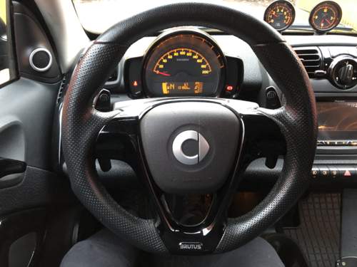

Gibt es verschiedene Tacho / Kombiinstrument-Versionen beim 451?
Smart Fortwo 451
kann es sein, dass die ersten 451er im Tacho die Motortemperatur angezeigt haben?
Welche sonstigen Unterschiede gibt es zwischen den Tachos der verschiedenen Mopf-Versionen?
Ist es möglich Tachos miteinander zu tauschen?

@Ingo.M beim 11/2011 54PS Diesel steckt der Temperatursensor im Thermostat. Der wird vom MSG abgefragt und schaltet auch die Temperaturwarnlampe und den Kühlerlüfter. (habe ich selbst ausprobiert)
@Ingo.M schrieb am 26. Januar 2024 um 21:38:23 Uhr:
Bist du dir da sicher, mir wurde Mal gesagt dass der Tacho bzw. das Kombiinstrument mit dem Steuergerät irgendwelche Daten teilt und angelernt werden muss.
Moin,
bitte noch einmal genau lesen was ich schrieb - das Display lässt sich tauschen, der Tacho ist mit dem Smart und den anderen Steuergeräten verheiratet und ist, ohne Anlernen, nicht plug & play zu tauschen.
Das Tauschen des Displays habe ich schon mehrfach durchgeführt - der Displaytausch mit Aus- und Einbau des Tachos dauert keine 10 Minuten wenn man es schon einmal gemacht hat.
Hier ist eine sehr gute Anleitung verlinkt
Ach ja - Temperatursensor haben natürlich alle Modelle und im Datenbus liegen auch die Werte an, schließlich ist es ein essentieller Parameter des Motorenkennfelds! Mit dem Export in die USA wurde schlicht und einfach ein einfacheres Display verbaut, man könnte meinen um die amerikanischen Käufer nicht zu überfordern.
VW z.B. hat schon lange eine geglättete Anzeige welche auf 90 Grad verharrt, sobald eine bestimmte Kühlmitteltemperatur erreicht ist, wohingegen man beim Smart z.B. sehr gut sehen kann wann das Thermostat beim ersten Mal nach dem Start öffnet, weil die Temperatur etwas absinkt und in der Folge wieder steigt. Auch wenn man den Smart nach einer schnellen Autobahnfahrt in einen Stau fährt, kann man sehr gut sehen wie die Temperatur ansteigt und - wenn der Lüfter vorne einschaltet - wieder heruntergekühlt wird.

@yueci
Es gab ja bei den späteren Modellen die Option "Boardcomputer" (also den originalen von Smart), mein Brabus Xclusive hat den (viel zeigt er aber nicht an). Wie sieht das da mit dem Display von 2007er (mit Temperaturanzeige) aus? Zeigt der die Infos die die neueren Tachos mit originalem Boardcomputer haben auch mit dem 2007er Display an, wenn man das umgebaut hat?
Herzliche Grüße,
Webman
@Webman schrieb am 27. Januar 2024 um 20:29:14 Uhr:
Moin @webman ,
der originale Bordcomputer kann Verbräuche etc. anzeigen, leider nicht die Kühlmitteltemperatur. Der Tacho mit Bordcomputer ist aber im Gegensatz zu den anderen Tachos komplett anders aufgebaut, da er ein Dotmatrix Display besitzt bei dem einzelne Punkte zum Leuchten gebracht werden und so die Zahlen Buchstaben und Bilder generieren.
Die normalen Tachos besitzen simple LC-Displays, bei dem einzelne Segmente einfache Zahlen und Buchstaben und vorgegebene Symbole durch Verdunkelung sichtbar gemacht werden. Die beiden Techniken sind zueinander nicht kompatibel und somit sind die Displays nicht untereinander tauschbar.
Aber da du den Bordcomputer besitzt, würde ich gar nicht umbauen wollen, es gibt Lösungen für die OBD Buchse um die Kühlmitteltemperatur anzeigen.
Marc
@yueci
Vielen lieben dank für die wichtige Info! Also kann ich den Umbau gleich wieder vergessen. Das auslesen der Wassertemperatur über OBD ist ja, wie du schon gesagt hast, problemlos möglich. Wäre halt nur schön gewesen es einfach im Tacho / KI zusehen.
Herzliche Grüße,
Webman
