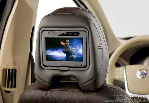

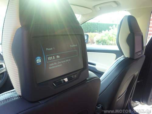

Habe 2 unterschiedliche Systeme für den XC60 ausmachen können. Hat sich das Rear Seat Entertainment (RSE) in MY12 verändert?
Volvo RSE XC60 alt
Volvo RSE XC60 neu

Sieht nach ohne bzw. mit Sensus aus.
Der größere wird an die normale Anlage des Sensus angeschlossen, hat auch USB-Video. Der kleinere hat dafür einzelne DVD-Player.

Das hört sich interessant an. Wo schliesst man denn beim alten System mit 7" Bildschirmen eine Spielkonsole an ?
Welche Spielkonsolen kämen denn da in Frage? Die wii?
Die beiden alten RSE-Einheiten haben ja nichts mit SENSUS am Hut. Sie benötigen eigentlich nur eine Stromversorgung - richtig ?

... ich hab mir gerade die Installation angeschaut: Sicher einige kleine Tücken, aber ein Samstag sollte dazu ausreichen. Beim Kauf der Teile sofort die Freischaltung nach Einbau per Vida mit einhandeln.
