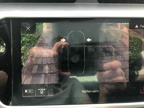

Morgen, ich habe mal nee Frage zur Frontkamera und der Ansicht „Reifen“. Meine Kamera vorne wurde ausgetauscht und seitdem ist das Bild vor der Kamera schief und die Orangenen Linien laufen konisch zu. Das war meiner Meinung nach vorher nicht so. Wenn ich dann auf die Einstellung Reifen gehe , dann sind die Ränder am Rand der Autos alle schwarz (Siehe Foto) ist das bei Euch auch so?
Was meinst Du mit "schief"? Die rote Linie steht doch parallel zum Dusplayrand bzw dem silbernen Rahmen.
Dass sich die orangenen Linien in der Ferne annähern, ist normal.
Auch bei den Radkamerabildern erkenne ich nichts Auffälliges. Das sind aber sowieso zwei andere Kameras, die nichts mit dem Tausch der Frontkamera zu tun haben sollten.
Warst Du das mit der "trüben Linse"? Was wurde als Ursache vermutet?
Die rote line steht schief zur Stoßstange vorne . Das war def. vorher nicht der Fall.
Reifenansicht: Ich kam nur drauf dass man mit mitteile das nach Tausch der Kamera und Abnahme der Stoßstange sämtliche Sensoren neu eingestellt worden sind. Da viel mir das mit den Radkameras auf. Wenn das auch so bei Euch ist, ist das ok.
Nein, deine Stoßstange steht schief zur roten Linie. Die Linien sind im Steuergerät einprogrammiert, deine Frontkamera ist schief verbaut worden.

@Car-Mayday schrieb am 1. Juli 2020 um 10:14:19 Uhr:
Ja der bin ich ;-). Kamera hatte tatsächlich massiv Steinschlag! Nach 65.000 km und 80% Autobahnfahrt. Wurde nun erneuert.
@Car-Mayday schrieb am 1. Juli 2020 um 10:53:59 Uhr:
Vergleichsbilder
Super! Danke dir ! Dann ist bei mir wirklich die rote Linie nicht parallel zur Stoßstange .
Update: Kamera wird noch mal neu eingestellt ! Danke @Car-Mayday für die Bilder.
