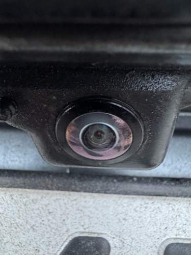

Heute hab ich festgestellt fas meine RFK verschwommene Bilder liefert, fast so als ob die Linse beschlagen wäre. Zu sehen ist aber nichts, alles blitz sauber. Hat da jemand schon mal soetwas gehabt? Bild kann ich morgen mal machen…

Hast du die Kamera mal abgewischt? Ich kenne das von meinem A6. Bei hoher Luftfeuchtigkeit (und natürlich Regenfahrten) ist mit der RFK leider nichts mehr zu sehen. Da Lob ich mir die Lösung am Passat meiner Frau. IMMER glasklare Sicht nach hinten.
1x den Heckscheibenwischer betätigen (also sprühen) und schon ist die Linse auch mit gereinigt...halbwegs 😛 Habe damit bei meinem Avant keine Probleme.
Wie gesagt, es ist blitz blank und sieht auch nicht beschlagen aus..
.jpg
Sieht für mich eher danach aus, dass die Antireflexbeschichtung etwas angeschlagen ist. Die kann man nämlich durch mechanische Arbeit durchaus beschädigen.
Gibt es bei Brillen auch (daher kenne ich das). Sieht dann so aus: https://...rillenmacher-wallstadt.de/.../...beschichtung-1-800x504.jpg
Da kannst du nix mehr machen außer ne neue Kamera kaufen.
