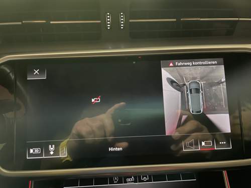

Vorhin losgefahren, alle drei Assistenten haben keinen Bock, Minuten später dann doch wieder. Genau wie oben beschreiben:-)

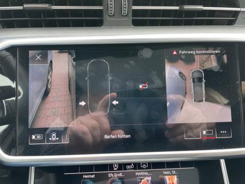

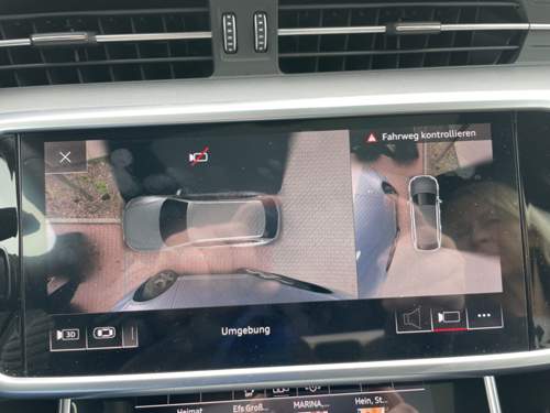

Weiß jemand etwas genaueres zu dem Software Update für die Kameras ?
Meiner war nun in der Werkstatt gewesen wegen der Kameras und das einzige was sie gemacht haben war ein Reset. Laut Werkstatt liegt kein Fehler vor.
Einen Tag nach der Werkstatt gleich wieder ein Ausfall.
Erst seitlich und bei der nächsten Fahrt die hintere.

Hab ich auch ständig. Eigentlich bei jeder dritten Fahrt. Teilweise funktionieren sie die ersten Meter und fallen dann plötzlich aus.
Ich war damit beim Autohaus, und sie haben die Kameras in einer ganz besonderen Reihenfolge erneut angelernt. Der Service Berater meinte wenn das keine Abhilfe schafft, muss für die Kameras ein neuer Kabelbaum verlegt werden. Dafür müssen die Sitze raus, Teppich raus, Armaturenbrett raus, Tür Innen Verkleidung raus, etc. und er meinte, es kommt nicht selten vor, dass es danach deutliche Knatz- und Klappergeräusche gibt.
Bei mir wird dieser Fehler nach diversen erfolglosen Versuchen morgen beseitigt:
--> Leasingende, neues Auto
Auffallend ist, dass ich mich im ~ 1Jahr nicht daran erinnern kann, seit dem wird es gefühlt immer häufiger, aber unregelmäßig. Momentan auch ständig wechselnd irgend eine Kamera, mindestens jede dritte Fahrt.

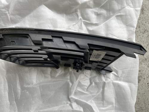

Eine Frage an die Fahrer mit S. Line Stoßstange
Vorn Fahrerseite in den Luft- Einlass
Links ist im Lufteinlass ein Teil verbaut und rechts (Fahrerseite) nicht???
Da sind nur Haltenassen?
Soll das richtig sein?
hast du einen Rechtslenker? 😉 Fahrerseite ist doch links
So sieht das linke Gitter ( Fahrseite aus) Was genau fehlt denn bei dir? Ein Foto zum Vergleich links / rechts wäre gut.

In diesem markierten Luftschlitz Beifahrerseite da ist eine Rundung drin.
Und auf der Fahrerseite nicht da sind nur so kleine Befestigungshaken
Da
So, wenn man davor steht, sieht man es nicht. Nur beim waschen hatte ich darein gegriffen und es gefühlt. Ich versuche heute mal ein Foto davon zu machen.
Hier habe ich mal ein Foto davon gemacht, aber schwer zu erkennen
schaue morgen mal bei mir
