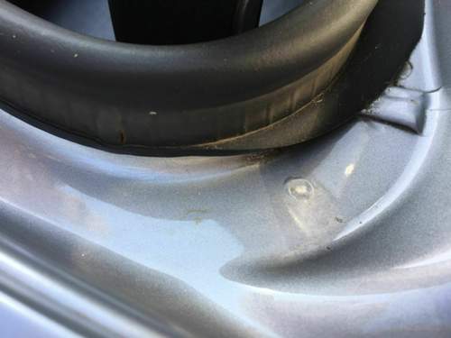

Frage an die Limousinen-Fahrer: Bei geöffneter Heckklappe liegt ja eine recht massive Dichtung zwischen Kofferraum und Wasserabfluss (unterhalb der Heckscheibe). In der Krümmung ist links und rechts im Gummi eine kleine Auswölbung.
Die ist nun aufgerissen und darunter scheint Rost hervorzukommen. Ich hoffe, das sieht man im Bild.
Kennt das Problem jemand? Muss ohnehin noch mal zur Werkstatt und werde das mit ansprechen.

Ich würde sagen das ist kein Rost. Das ist nur Dreck. Versuch es doch mal wegzuwischen.
Die Dichtung ist vom Rost aufgeblüht..

Vielleicht hast Du da mal irgendetwas zwischen Gummi und Deckel eingeklemmt was jetzt gammelt. Rost will und kann ich mir nicht vorstellen.

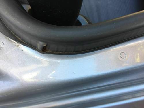

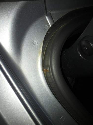

Also Rost würde ich schon annehmen, das kommt ja von innen durch den Gummi hindurch. Kann man auch schön abkratzen. Hier noch mal zwei Bilder von links und eines von rechts (da ist es gerade am Entstehen). Glaube nicht, dass es der Karosseriefalz ist, sonder vielleicht ein Blech, das den Gummi stabilisiert. Werde berichten, falls ich der erste bin.

Ja, jetzt sieht man es besser. Das ist mehr als ein Schönheitsfehler, das tut schon beim Hinsehen weh.
Da bin ich sehr gespannt. Das wäre ein Hammer
Das ist doch nur die Verstärkung in der Dichtung, die eben aus rostendem Metall besteht. Aus irgendeinem Grund hat die Dichtung ein Loch bekommen, weshalb das Innere eben anfängt zu rosten. Ist nicht schön aber auch keine Katastrophe. Der Schweißpunkt daneben sieht viel häßlicher aus, so als hätte der Roboter einen schlechten Tag gehabt.
Sehe ich auch so. Mit größter Wahrscheinlich der Metallstreifen in der Dichtung. Sollte nicht passieren, ist aber eher Kleinkram. Neue Dichtung und fertig.
Der Schweißpunkt sieht tatsächlich eher nach Dacias Anfängen als nach Audi 2020 aus.
