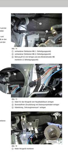

guten Morgen, ich habe heute Morgen im Motor Raum eine Gewindestange ohne Mutter entdeckt. Frage musste eine Mutter drauf und für was ist die Gewindestange danke für eure Hilfe. Gruß Michael aus Frankfurt

Sieht aus wie ein angeschweißter Gewindebolzen für irgendeine Zusatzausstattung, die bei dir nicht verbaut ist.
Würde mir da keine Gedanken machen.

Das wird für eine zusätzliche Ausstattung oder Motorisierung eben eine Halterung sein. Der Raum mit Motor heißt übrigens „Motorraum“.

Statt dummer Sprüche sollte lieber jemand mit Kenntnissen mitteilen was dort befestigt wird.
Beim Einbauen von einer Standheizung wird unter Anderem an der Gewindestange die Standheizung festgeschraubt. Siehe Bild.
Macht Sinn, bei mir habe ich den Bolzen nie gesehen und ich hatte eine Standheizung drin.
