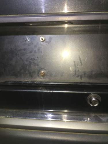

Hallo Gemeinde,
wir haben eine Problem mit so einem Gewindeniet, der den Plastikrahmen vom vom KFZ Kennzeichen hält.
Die Schraube ist fest und der Gewindeniet dreht durch.
Hat jemand eine Idee wie man das Ding rausbekommt?
P.S.: Neue Gewindeniete sind bestellt.
LG
Zlatko
W124 Gewindeniet

Rundum Panzerband kleben um den Lack zu schützen.
Dann mit der Flex vorsichtig runterschleifen bis auf einen halben Millimeter.
Dann nach innen in den Kofferraum rein durchdrücken.
da hilft nur abflexen / ausbohren. Hast Du für die neuen Nieten die entsprechende Zange?
Ist wohl ne ziemlich blöde Arbeit, viele lassen das bei MB machen, die haben das richtige Werkzeug 🙂
Viele Grüße
abflexen und ausbohren habe ich auch schon gedacht. Einen Dremel hab ich da...
Die Zange für die neuen Gewindeniete hab ich nicht aber ich kenne jemanden der eine hat ;-)
Die Gewindeniete gibt es als Ersatzteil zu kaufen...also muss es irgendwie gehen.

Geht mit Schraube, Mutter Unterlegscheibe ^^
kriegts du leider ohne Gewalt nicht auf, da durch Kontaktkorrosion wie zusammengeklebt. am besten ist es, den schraubenkopf abzubohren / fräsen, dann schild ab, dann vorsichtig nietkragen ab, dann neuen niet einsetzen.
Ich schleif die mit nem Strabschleifer runter und dann kriegen die letzten zehntel eins mitm Hammer, ist ja nur Alu.
Wenn man die bohrt bohrt man schnell durch und dann hat man den Lack vermackt und n rundes Loch, wobei die Nieten von Daimler halt eigentlich nen 6 Kant haben sollten.
Man kann einfach ne M5 Schraube reindrehen mit Unterlegscheibe, Mutter und bisschen Fett und so kann man die Niete reinziehen.
So wie der Mark würde ich das auch machen.

Hallo Gemeinde,
erstmal Danke für die Antworten.
Aus einem durch drehenden Gewindeniet sind zwei geworden. Dumm gelaufen. 😠
Mit einer Gripzange haben wir den Gewindeniet festgehalten. Mit einem kleinen Bohrer (Ø2-2.5mm) vorgebohrt und dann mit einem Ø6.8mm Bohrer durchgebohrt.
Der 6.8 Bohrer eignet sich sehr gut. Wenn man mittig bohrt gibt es keine Schäden an der Haube und der Gewindeniet fällt einfach raus.
Dann muss man nicht mit irgendwelchen Werkzeugen nachhelfen um den Gewindeniet heraus zu schlagen...
