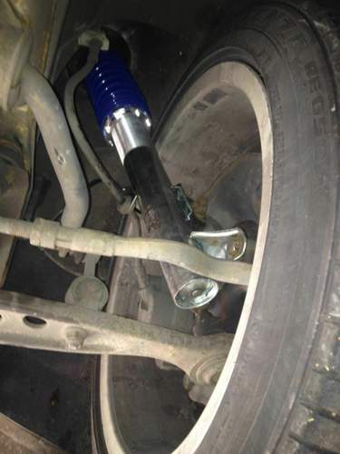

Hallo Leute, hab die Suche schon durchgeforstet allerdings nichts passend zu meinem Fall gefunden.
Ich hab heute ein Gewindefahrwerk in meine E36 Limousine verbaut. Montiert sind 17 Zoll Alufelgen mit ET47. (Original BMW/ Styling 44).
Kleines Problem:

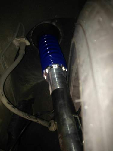

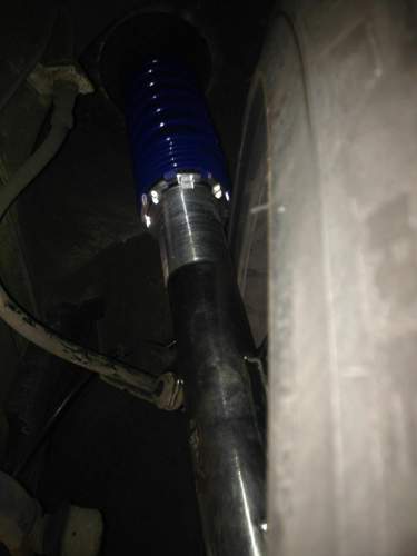

Die Gewindeverstellung schleift an der Felge! Ich hab das Fahrwerk jetzt mal ganz hochgeschraubt bis ich passende Spurplatten verbaue.
Wie viel mm müsste ich Eurer Meinung nach nehmen? Hab in Anhang mal ein paar Fotos hochgeladen.
Danke im Voraus für Eure Antworten.

Mit etwas mehr Licht, könnte man auch mehr sehen.
(...) mindestens so viel, dass eine Luftspalt von ca. 5 mm entsteht. Mus man halt ausmessen. Was steht denn in der Montageanleitung für eine Mindest ET? Was sagt den der TüV zu den Spurplatten und zu dem Gewindefahrwerk?

Also als Vergleich - ich fahre im Winter 7x16 ET46. Wegen dem Gewindefahrwerk hab ich vorne 10mm Platten verbaut. Der tüv meinte, dass die Spur an der Hinterachse darf nicht schmaler sein, als die vordere, also sind hinten 15mm Platten verbaut und das ist auch so eingetragen.
Ich weiß nicht we viel Platz du mit deinen 8x17 ET47 hast mit den selben Spurplatten, kann sogar schon sein, dass vorne bereits 5mm Platten genug Platz machen würden.

Du hast ne ET von 47,da ziehste 10mm ab,biste bei ET37.
Ich hab auf meiner Limo ohne irgendwelche Bearbeitungen BBS RX204 in 8x17 ET38 drauf.
So....wo ist da jetzt was kompliziert?Nur weil du ned weißt,welche Platten du brauchst oder weil du ned rechnen kannst? 😛
Hol dir halt n Satz 5er und n Satz 10er Platten,probier,was paßt und nimm,die die dir besser gefallen,schraub se drauf,fahr zum TÜV und gut is.
Ach und die bisherigen Schrauben müssen dann auch 10mm länger sein (Standardlänge sind 26/27mm,brauchst also 36/37mm,kriegst du über Ebay günstig oder sind evtl. bei den Platten dabei).Und laß die Finger von billigen Platten,die haben meist keine Zentrierung....damit haste n eierndes Rad,wenns dumm läuft.
Greetz
Cap
Wenn ich ehrlich bin, war ich bisschen überfordert ob 5er oder 10er. Gut probieren geht über studieren, daher werd ich mir jetzt 4x 10mm Platten bestellen und anbauen. Und dann schauen wir weiter. Danke für die Tipps! Ihr seid top

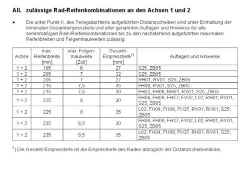

Jetzt habe ich mal nach Spurplatten geschaut und bin auf die von TA Technixx gestoßen
10mm pro Rad müsste soweit passen da ich dann bei einer ET von 37 wäre.
Allerdings ist mir im Gutachten aufgefallen, dass ich eine Gesamteinpresstiefe von 35 haben müsste. Da liege ich dann ja mit 2 drüber!
Hier einmal der Link zum Gutachten:
http://www.tatechnix.de/.../5120-10P_5-120%20E36.pdf
Und im Anhang nochmal ein Bild.
Meine Felgendaten:
8Jx17 Zoll, ET 47, 225/45 R17
Wenn ich die Spurplatten trotzdem verbaue würde der TÜV die ja nicht eintragen, oder bin ich jetzt gerade zu dumm um das zu verstehen? 😕
