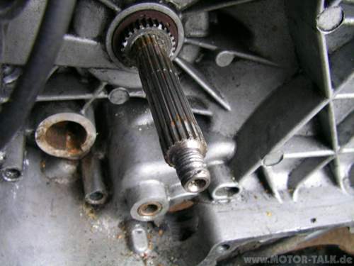

Hallo, leider wurde das Gewinde der Kurbelwelle vom Vorbesitzer verhunzt. Die Schraube hält also nicht mehr richtig. Hat jemand einen Tipp wie man sie reparieren kann? Bilder sind bei:

Hallo. Tja, ich glaube da hast du wirklich pech gehabt. So wie es aussieht, musst du leider die kurbelwelle tauschen. War bei mir auch damals.

Die Kurbelwelle ist SCHROTT ! Die kannst du wegwerfen !!

Hab ich mir schon fast gedacht! Also eine neue Kurbelwelle rein? Was könnt ihr empfehlen?

Das Serienteil. Damit gehst du kein Risiko ein.

Versuch mal das gewinde nachzuschneiden vieleicht hält ja
Dann die schraube . Wenn nicht andere kurbelwelle

Es ist ja nicht nur das Gewinde, die Verzahnung ist auch kaputt !! Und die Verzahnung ist wichtig für eine einwandfreie Funktion der Vario !!
Zudem sind Kurbelwellen oberflächen-gehärtet, und da ja an diesem Gewinde nichts mehr dran ist, lässt sich auch nichts mehr nachschneiden !!
Mach ihm bitte keine falschen Hoffnungen, diese Kurbelwelle ist definitiv KAPUTT und Murkserei wird da, wenn überhaupt, nur wenige Stunden helfen !!

Wenn man zwei schöne Schweißpunkte zwischen Welle und Vario-Mutter drückt, dann ist das zwar Murks, hält aber lange😎. Alls schon mal gesehen.

Zur KW: da gibts massigweise Nachbauwellen, die dem Original entsprechen (solln). Die Pia-Ori-Welle ist viel zu teuer. Lager inkl. Simmerringe dazu und da weiß er wenigstens schon mal, dass das Innere des Kurbelgehäuses ok ist. Aber wenn man keine Ahnung hat, macht man das KW-Wechseln womöglich zweimal.
Deshalb kann man natürlich auch versuchen, nen kompletten Motorblock zu bekommen. Oder noch besser: nen Unfall-Roller, wo man den Motor testweise laufen lassen kann. Das würd ich auf jeden Fall versuchen.

Ja und die abgenudelte Verzahnung ?? Da läuft auch eine nagelneue Vario nicht mehr richtig drauf !!
Stell dir nur die Freude vor, du hast eine nagelneue Vario montiert, die Mutter mit Schweisspunkten gesichert, (dabei die ganze Bordelektronik gehimmelt) und dann merkste dass die Vario garnicht auf dieser abgenudelten Verzahnung laufen kann !! 😰
Nö nö, DIE Welle ist definitiv KAPUTT !!

Ja, mehr Schraubererfahrung braucht der TE auf jeden Fall. Ob die Kurbelwelle die einzige Baustelle ist, das sollte man beim aktuellen Roller erst mal mit einer gründlichen Bestands-Aufnahme zusammentragen. Als Start in die Rollerschrauberwelt sogleich die Welle im Motor zu wechseln, ist allerdings keine so gute Idee. Langsam rantasten wäre sinvoller - aber wie...?

Wieso die Kurbelwelle "komplett" keilverzahnt ist, kann ich mir nicht erklären. Doch die vermeintlichen breiten Abnutzungsspuren an der Verzahnung (dort wo normalerweise die Führungshülse drauf sitzt) sollten eher unproblematisch sein. Einen Versuch mit dem passenden Gewindeschneider (korrekte Steigung beachten) würde ich nicht von vornherein als erfolglos ansehen.
