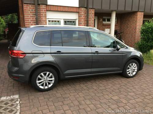

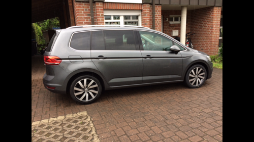

da ich kurz mal die Sommerreifen montieren musste habe ich festgestellt dass die 16 Zoll Bereifung den Touran deutlich flotter und agiler fahren vorwärts kommen lassen.
Ich habe dann nochmal die Räder gewogen und folgendes festgestellt:
205 60 16 Zoll mit Alufelge " Trondheim" wiegt 19,5kg
225 45 18 Zoll mit Alufelge "Marseille" wiegt 23,2kg
Das ist schon ein enormer Unterschied.

Marseille
Trondheim
