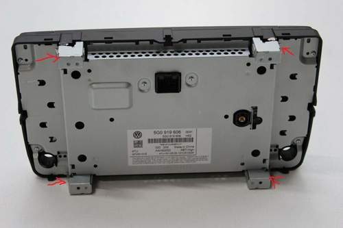

habe meinen neuen Passat Limo letzte Woche Mittwoch abgeholt.
Leider bin ich von der Verarbeitung des Discover Pro ziemlich enttäuscht.
Für eine 2000€ Sonderausstattung...
Warum?
Die 3 Ecken rechts unten, rechts oben und links unten sitzen unbeweglich und bombenfest. Diese Bereiche haben einen satten Klang beim antippen und wirken sehr wertig; wie es sein soll.
Die linke obere Ecke hat etwa einen halben Milimeter Spiel (ja wirklich so wenig - mit dem Auge kaum sichtbar). Tippt man in diesem Bereich, klappert es. Haptisch ist das auch ein anderes Tippgefühl. Nicht schön.
Um das zu reklamieren, ist es aber fast zu wenig. Wäre mir fast schon peinlich; nervt mich aber leider dennoch in Anbetracht eines nagelneuen Autos und noch dazu bei einer nicht gerade billigen Sonderausstattung.
Hat das Display vielleicht schon mal jemand draußen gehabt bzw. gesehen? Weiß jemand wie es aufgebaut ist? Ich stelle es mir so vor: Der Touchscreen ist von hinten in den Rahmen geschraubt. Dann müsste man nur die entsprechende Schraube festerziehen stimmt's?
Mit so einer konkreten Wunsch könnte ich zu meinem Händler gehen.
Oder ist das ganze Ding verklebt? (Was schlecht wäre...)

Das Display ist in 2Minuten ausgebaut:Blende vorsichtig abhebeln, am besten mit Kunststoffkeil und dann brauchst 4 Entriegelungsschlüssel (gibts für 3 € in der Bucht). Damit kannst du das Display einfach rausziehen. Vielleicht ist es an einer Stelle nicht richtig eingerastet.

Tja - Filz haben Sie reingemacht. Resultat: 0
Ist genauso wie vorher.
Wie ist das denn bei euch? Bewegt sich oder knirscht/knarzt da irgendwas wenn auf die Eckbereiche eures DP drückt?
Das ist ja geil. Wo haben die denn da Filz hingeklebt? Im Anhang mal ein Bild, wo für dich vielleicht deutlicher wird wie das Display im Rahmen eingerastet wird (vgl. Pfeile). Wenn es richtig eingerastet ist, knarzt da auch nichts!
5g0919606-21
Keine Ahnung. Absolut keine Ahnung. Filz im Neuwagen. Pff...

@ johnny Ramone: Ah, aber vielleicht noch ein Nachsatz.
Wenn du vom Display sprichst, meinst du das ganze Teil.
Ich spreche wirklich vom Touchscreen selbst, der etwas nachgibt.
@Mario122 schrieb am 23. April 2017 um 23:08:25 Uhr:
Klappert es auch beim fahren oder nur wenn man drauf drückt?
