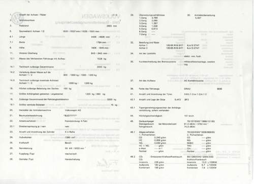

Die Übersetzung findest du im COC-Papier (EU-Konformitätszertifikat) bei der Nummer 29
Im Anhang ein COC Papier eines VW Caddys 1.4
Viktor
COC Papier-1
COC Papier-2

Hallo Viktor!
Aber nur, wenn wie bei dir
EWG
-Übereinstimmungsbescheinigung auf dem Papier steht. 😉
Bei neueren Fahrzeugen steht EG-Übereinstimmungsbescheinigung auf dem Papier und dann fehlen die Übersetzungsdaten.
Bis zum 29. April 2010 konnten die Hersteller die Daten nach dem Anhang IX der RL 2007/46/EC angeben, d.h. inkl. Übersetzungsdaten.
Seit dem 30. April 2010 müssen die Hersteller die Daten gemäß Anhang der Verordnung 385/2009 (PDF) angeben, d.h. ohne Übersetzungsdaten. 🙁
VG myinfo
Hallo myinfo
Danke für die Nachhilfe.
Wird halt immer schwieriger, Daten über seinen Wagen zu bekommen. 🙁
Viktor
