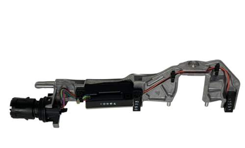

So der Getriebe Spezialist hat mein Wagen vorgezogen spontan da einer abgesprungen ist hat ein Tag gedauert das ganze und bin bis jetzt ca 100 km gefahren muss sagen ja es hat geklappt .
Kein Brummen an der Ampel kein notlauf
Ziehmlich ruhig das ganze .
Rucken zuppen weg aber das ganze basiert auf 80 km Autobahn 20 km Stadt .
Wer noch wissen möchte was gemacht worden ist .
Die komplette mechatronik plus Kupplung
Alle Filter was am Getriebe so verbaut war
Die mechatronik war das große set ink neuen
Ölkuhler .
Falls einer Probleme mit Gestank von Getriebe Öl im Fahrzeug Raum hat der soll sich den seitlichen Filter wechseln lassen weil das Problem hatte ich nämlich auch

mein A6 4G /3.0/218PS BJ 2015 zickt jetzt auch bei 180Tkm mit "Getriebestörung - Weiterfahrt möglich" herum. Ich hatte es jetzt innerhalb von drei Monaten. Das Auto wurde betriebswarm abgestellt (alles in Ordnung bis dahin) und nach ca. 2h wollte ich dann wieder nach Hause fahren und bei einer leichten Kurve gab es einen leichten Ruckler aus Richtung Motorraum und die Meldung Getriebestörung kam. Es ließ sich kein Gang einlegen. Zündung aus und ein paar Sekunden gewartet, dann gestartet und alles wieder in bester Ordnung.
VCDS Protokoll anbei vom letzten Fehler gestern. Da ich noch bis zum 15.9.24 die Anschlußgarantie habe, wäre es wohl ratsam den Wagen schnell zum Freundlichen zu bringen. Frage ist nur, handelt es sich um Verschleiß (keine Garantie) oder um einen Fehler der Sensoren bzw. der Hydraulikpumpe?
Was ist eure Meinung anhand der VCDS Meldungen?
Danke für eine Info!
Schnellstens reparieren lassen. Fahrstufensensor oder Ölpumpe, da muss Getriebe raus und zerlegt werden. Da die Kuplungen mit ausgebaut werden müssen, würde ich die Lamellen mit wechseln lassen. Oder eine neue DK. Kostet dann ca. 1,5k€ extra beim Freundlichen.
Fahrstufensensor
