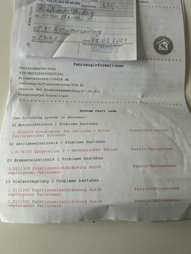

Bei mir erschien heute die Fehlermeldung: "Getriebestörung, Weiterfahrt bedingt möglich". Nach Neustart des Motors war der Fehler weg.
Fehlerspeichermeldung: "Gangsteller 2 mechanischer Fehler"
Laut Werkstatt soll ich nun zeitnah einen Termin machen. Was denkt ihr wird gemacht?
Motor: 3.0Tdi 180kw, s-Tronic. 28000km gelaufen.

Gangsteller 2 defekt, welches Getriebe ist denn verbaut ? 0B5 ?

Getriebe bleibt am Motor, Mechatronik ausbauen, zerlegen und Reparatursatz verbauen. Zusätzlich das Kühlölventil kaufen sowie alle Ventile für die Gangsteller wechseln. Es bringt nichts nur das Eine zu ersetzen. Alternativ eine komplett neue Mechatronik kaufen und einbauen. Neues Öl inklusive Filter, Filtergehäuse, und Dichtung ist selbstverständlich. Wenn Du es nicht selbst erledigen kannst, such Dir einen Getriebeservice.
