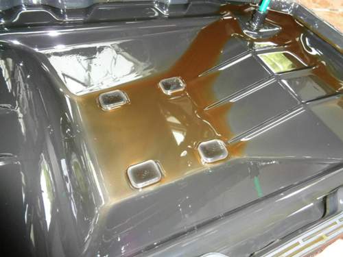

Detailansicht Magnet
Ölwanne nach dem abnehmen
"Blick unters Röckchen" ;-)

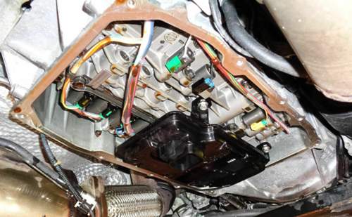

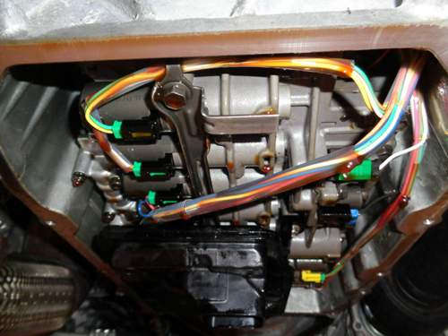

So hier kommen die Bilder.
Ich finde das Getriebe und die Wanne sehen hervorragend aus fuer 100tkm und drei Jahre.
Es wurden 7l Oel aufgefuellt.
