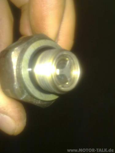

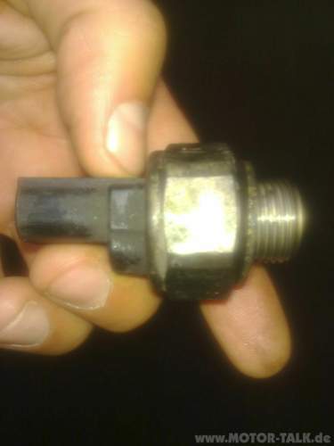

Hey Hey heeeeey leute Servus.... ALLE ONLINE???? 🙂))) Habt ihr mich vermisst?🙂) Soll ich loslegen? 🙂
Ich muß euch was erzählen ihr glaubt es nicht und ich könnte euch nen FlikFlak mit rolle rückwärts und halbe schraube vorführen aber gott sei dank seht ihr mich nich... hahahahahahah
Also... unglaublich aber wahr ich habe gestern nachmittag für 14,80Euro!!!!!!!! mein ABC Fahrwerk repariert hahahahahahahha ich schmeiß mich weg!!!
Also ich dachte mir gestern komm hör auf die Jungs von HIER und fuhr ohne Fremdhilfe in die Hobbywerkstatt, das Baby auf dei Bühne und hoch damit! Ihr sagtet mind 5min warten bis der Druck vom ABC nachlässt hab ich auch gemacht. So... dann habe ich mir ne Druckluftpistole ausgeliehen hab das Kabel vorsichtig rausgezogen und blas volle Kanne mit der Pistole rein, und was passiert?? Mir spritzt eine fette LAdung flüssiges Zeug ins Gesicht! Also ich blas das Ding furztrocken, dann den schalter wos Kabel drinsteckt, richtig schön trocken!!! ich glaub ich hab minutenlang die Teile trockengeblasen 🙂
So nun habe ich vorsichtig den Drucksensor rausgedreht, der war so fest drauf ich glaub den hat noch nie jemand aufgeschraubt. Paar Tropfen öl kamen raus beim rausdrehen, ich hab aber vorsichtshalber ein fusselfreies tuch reingestopft und hab erneut den Drucksensor (siehe Bilder) komplett gesäubert geputzt, wie auch später das wo er reingeschraubt ist auch. Also also picobello gereinigt und getrocknet und dann wieder zusammengebaut!! So...ich lass das Auto wieder runter, starte..... erstmal sehe ich das der ROTE ALARM bildschirm weg ist, und es erscheint KEINE FEHLFUNKTION!!!! Da ich ja eigentlich ein 365 tage scheisspechvogel bin 🙂 habe ich mich zwar innerlich gefreut dachte mir aber, hey halt bloß die klappe und freu di net zu früh! Also hab dann die Rechnung von 14,80Euro für 1,5std Hebebühne und druckluftpistole bezahlt hahahahahahahahahah 🙂 🙂 und binn dann erst mal gen heimat gefahren, dabei immer display im Auge obs wieder BIIIIIING macht und Alarm🙂 aber es passiert nichts, also kurz vorm Haus drück ich BETEND!!!!!!! 🙂 auf den Schalter wo man das Auto auf und ablässt, und ES FAAAHRT HOCH dan RUNTEEEER DANN HOCH DANN RUNTER...ich hab das bestimmt 4-5mal hintereinander gemacht und die Sch... funktioniert. Ich traute aber dem ganzen nicht und dann hab ich das paarmal noch währnd der Fahrt gemacht und es funktoniert immer noch,dann habe ich es heut morgen nochmals probiert bevor ich EUCH die freudige Nachricht bringe, und es funktioniert IMME NOCH!!!!!!!!!! wie geil is das denn hey ich bin so glücklich is echt wahnsinn, soviel Kohle gespart wegen etwas eigeninitiative 🙂
Soo jetzt habe ich nur noch das Getriebeproblem aber das hat Zeit bis zum Frühjahr das Auto ist jetzt eh erstmal abgemeldet.

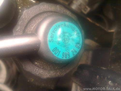

Manner ich hab ne Frage, könnt ihr mir bitte sagen welches SERVOÖL ins Auto kommt weil beim check gestern ist mir das aufgefallen das es fast auf minimum ist. Schaut mal auf das Bild bitte da habe ich von dem Servobehälter ein foto gemacht mit ner Nummer! Ich hab in meim w140 immer von Liquid Moly das ATFIII reingefüllt das wär bei dem Auto falsch oder??Bitte sagt mir wo ich das kaufen kann und wie das heißt, Herzlichen Dank schonmal ihr lieben!!! 🙂 🙂 🙂

Hallo Wiesn-Toni,
also ich hab' Dich und Deine "Schreibe" schon a bisserl vermisst😁
So wie er leidet so freut er sich auch - schön für Dich dass Du das ABC Problem lösen konntest.
Wegen des Servo/ABC Hydrauliköl rate ich dir das Originale nach Spezifikation No. 345.0 bei Mercedes zu kaufen - ca. € 15 - 20/Liter. Bei Dir sollte ein grünes Öl eingefüllt sein - war früher glaube ich rot.
Viele Gruesse Joachim

Wegen Deines ABC Drucksensors habe ich diese Informationen hier gefunden:
Bei Drucksensoren wird überwiegend eine durch den Druck bedingte Ausdehnung einer Membran als Meßgrundlage angewandt. Mit den Methoden der Messung von Ausdehnungen (Dehnmeßstreifen, Magnetfeldänderung) kann eine dem Druck entsprechende Spannungs- oder Frequenzänderung gewonnen werden.
Für die Fahrdynamikregelung ist ein Sensor erforderlich, der den in Hydrauliksystemen möglichen Druckwerten (bis 350 bar) und dem erweiterten Temperaturbereich (Einbau im Motorraum) standhält.
Hierzu eignen sich mikromechanische Silizium-Sensorchips (Halbleiter-Drucksensoren), deren
Ausgangssignal auf einer im Sensorgehäuse integrierten Leiterplatte aufbereitet wird. In einer weiteren Version (DS2) ist das Volumen des Drucksensors verringert und eine interne Überwachung auf dem Halbleiterbaustein integriert. Diese Überwachung kann vom Steuergerät ausgelöst und über Rückmeldungen dort auch ausgewertet werden.
Erklaerung zu Bild 1 / Halbleiter Drucksensor 1 Silizium 2 Vakuum 3 Glas (Pyrex) p Druck
Der Drucksensor (B4/5) ist im Hydraulikkreis nach der Radialkolbenpumpe angeordnet und mißt den aktuellen Systemdruck. Dieser wird für die Druckregelung benötigt.
Herzlichen Glückwunsch Toni!!!
MT ist für Leute wie dich, für MACHER, die sich ran trauen!!!!!!!!!
Du hast alles richtig gemacht:
In die AZB zum auslesen, dann hier die Infos eingeholt und es SELBER gemacht.😎
PERFEKT!!!

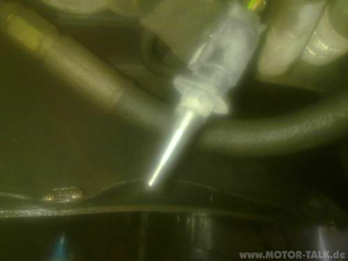

Schade das du dir nicht mal die verölte Getriebesteckverbindung angesehen hast.
Wo er doch schon mal auf der Bühne war.
Hier alles über das Servoöl.
http://www.motor-talk.de/faq/mercedes-s-klasse-q14.html#Q2147592
Hallöchen mein Freund 300sdl 🙂)
DANKE DANKE für die Blumen da werd i ja fast ganz rot wenn i net so braun wär hahahahaha
Ich hab das vergessen zu erwähnen vorhin, ich weiß nicht obs die richtigen waren, aber am getriebe unten waren 4 schwarze rundliche Kabelsteckverbindungen, falls du die meinst und SELBSTVERSTÄNDLICH 🙂) habe ich diese auch einzeln vorsichtig rausgemacht und abgeblasen und erst dann wieder reingesteckt! Was anderes habe ich jetzt ehrlich gesagt unten an steckverbindung nicht mehr gesehen. Meintest du ne andere vielleicht? und JAAA bin überglücklich echt! Jetzt stell dir vor ich hätt das Auto in die AZB abgegeben... 🙂 🙂 🙂 Rechne mir doch mal schnell aus bitte wieviel Geld ich mir jetzt gespart habe!! 🙂
Ich hab zwar im moment noch nicht auf deinen link geschaut aber das Öl ist definitiv NICHT das ATF III von Liquid moly richtig? Das is nämlich rot was ich habe!
Ich hab heut schon den Servodeckel aufgeschraubt u wollt das ATF reinschütten, hab aber vorher mein Finger reingesteckt und sah das dieses eben NICHT rot war, also habe ich mir gedacht, nee laß mal lieber und frag ma die Jungs von nebenan im Forum 🙂 🙂
Was isn eigentlich DAS fürn Teil, Stecker oder was auch immer?Schaut mal aufs Bild bitte, Das hängt da leider so rum 🙁

Solltest auf jeden Fall klären, was da auf dem Bild zu sehen ist.
Sieht aus wie ein Fühler/Sensor.
Hängt einfach so rum, das kann nicht gut sein.
Tipp: In der Regel steht die Ersatzteilnummer drauf.
Über die könnte man weiter kommen.
Außerdem ist der Einsatzradius durch das Kabel doch sehr begrenzt,
d.h. man sollte eingentlich sehen wo es fehlt.😰
