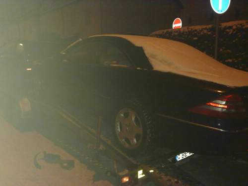

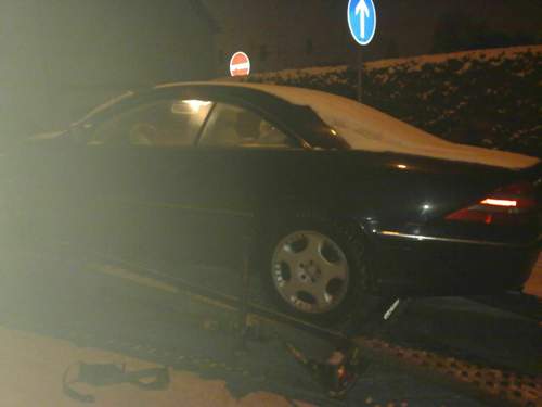

Ach ich füge ein "schlechtes" handybild zu wie das auto aufm transporter war!
