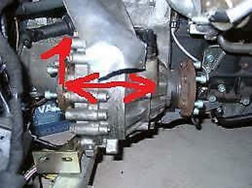

Muß mich hier auch ma einklinken habe bei meinem 16v gestern bemerkt das ich an den Wellenflanschen spiel habe.Habe mir eben mal ein Bild im Netz gesucht und mit Pfeilen makiert ein welcher richtung.am meißten spiel an der mit 1 makierten.spiel beträgt ca 10mm.was kann denn das sein.gräusche konnte ich jetzt net wirklich hören.
bild im anhang
Moin,
ich glaube mit "einklinken" ist bischen blö... ich schreiben vom Schaltwelle und du von Wellenflansch...
mach doch besser eigenen Threat auf mein Problem geht da total unter.
Grüz
Thomas

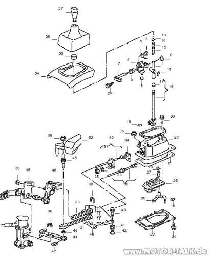

Habe unten mal die  schaltung  angehangen   der  vorwahlhebel   für  die  schaltgabel    ist  das teil 49
das  kann sich   a  verformen oder in seiner  position  verschieben und  wenn es  wie  zb bei mir  bricht   dann kann mann noch genau  die  letzten 2 benutzen Gänge   nutzen   da  dann die vorwahl für  die kulisse nicht mehr funktioniert
bei  verschieben   der Justierung  hat mann nachfolgenden effekt  nicht sauber justiert    bekommt mann entweder den Rückwärtzgang nicht mehr  sauber  geschaltet  oder  aber  in der anderen richtung   das  mann den 5ten nicht mehr  einlegen kann  und oftmals immer wieder   im 3ten landet .
mit dieser  justierung kann mann auch seillängung ausgleichen   oder  aber  durch Umsstecken der sicherungsbleche    an den bowdenzug widerlagern   (  da wo die faltenbälge  sind )
wie  kommt  die  werksatatt  darauf  das es an  der Kupplung  liegen sollte  " kopfschüttel "  wenn die nicht trennen würde    dann wäre  es  schwerer  alle  Gänge  reinzu bekommen   aber nicht unmöglich und im Stand  macht es  eh nix  aus
Schaltung35i

das  wollte ich auch fragen  also manuell schalten  direkt mit  beiden hebeln
der  mit Tilgergewicht ist die  Gangwahl und  der andere  die  Vorwahl  sprich  den  ganz auslenken und  dann mit dem  hebel  für  die Gangwahl   beide  korespondierenden Gänge  hier 4ter und 5ter  einlegen
wenn das  funktioniert   justierung neu machen  ist ne 20 minuten aktion  mit ein bissel gefummel
eventuell siehst du    auf dem Metallhebel  noch den Abdruck   der justierung.
Kleiner Tipp   reiße  dir  die  position des  kunstoffteils  auf dem metallhebel  an   wenn du  selber justieren willst
a  wenn es das nicht ist  und die  klaue  ausgeleihert ist   die  den schalturm innen hebt und  senkt ist es leichter die istposition wieder zu finden  und  du hast
b  eine gewisse  nulllage  um die  nach vorne und hinten justieren kannst .
schaue  dir  auch mal die klaue  an  ob die  ausgelutscht ist oder  die  kunstoff auflage  weg ist  wäre  auch noch möglich.
wenn es das nicht ist musst  du  wohl oder übel  tiefer in die materie  gehen  und  den Schalturm  mal  demontieren und  welle  auf spiel kontrolieren  obwohl auch dann  alle  Gänge  nicht sauber   leicht zu schalten sind .
